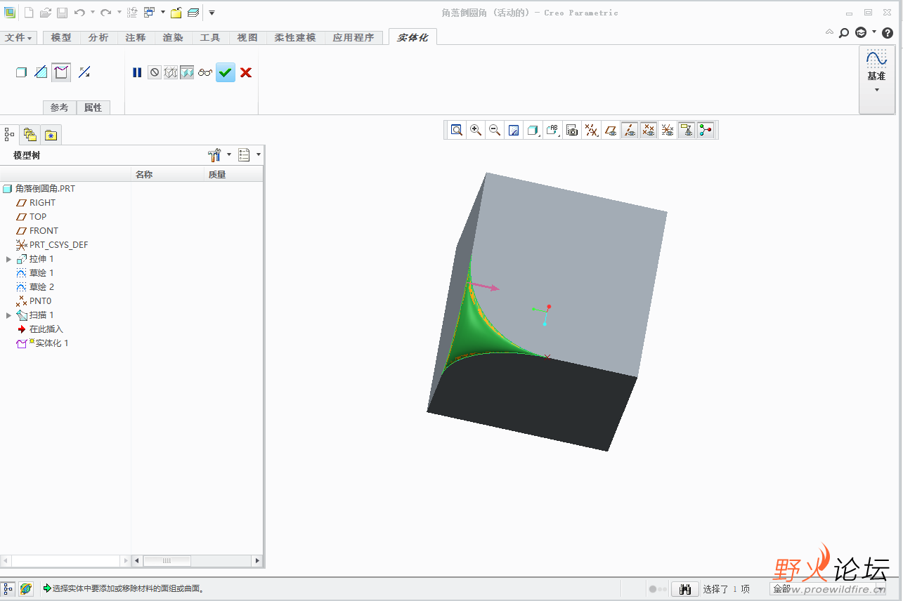

我参考论坛里面的模型来做的,结果发现实体化的时候出问题了,如下图,求教高手指导了
没有成功的
没有成功的

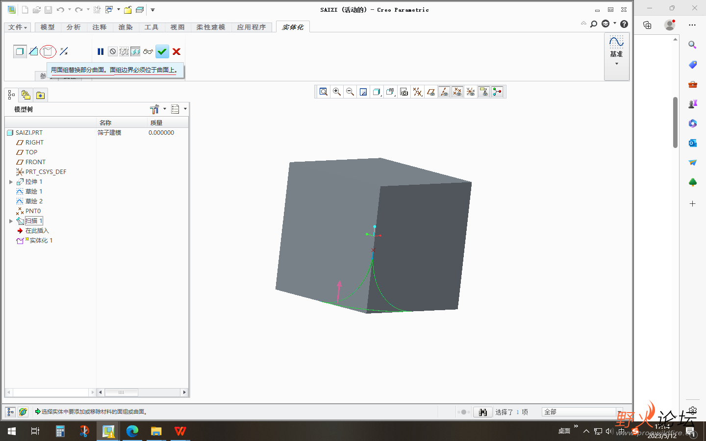

论坛里面的学习模型
论坛里面的学习模型

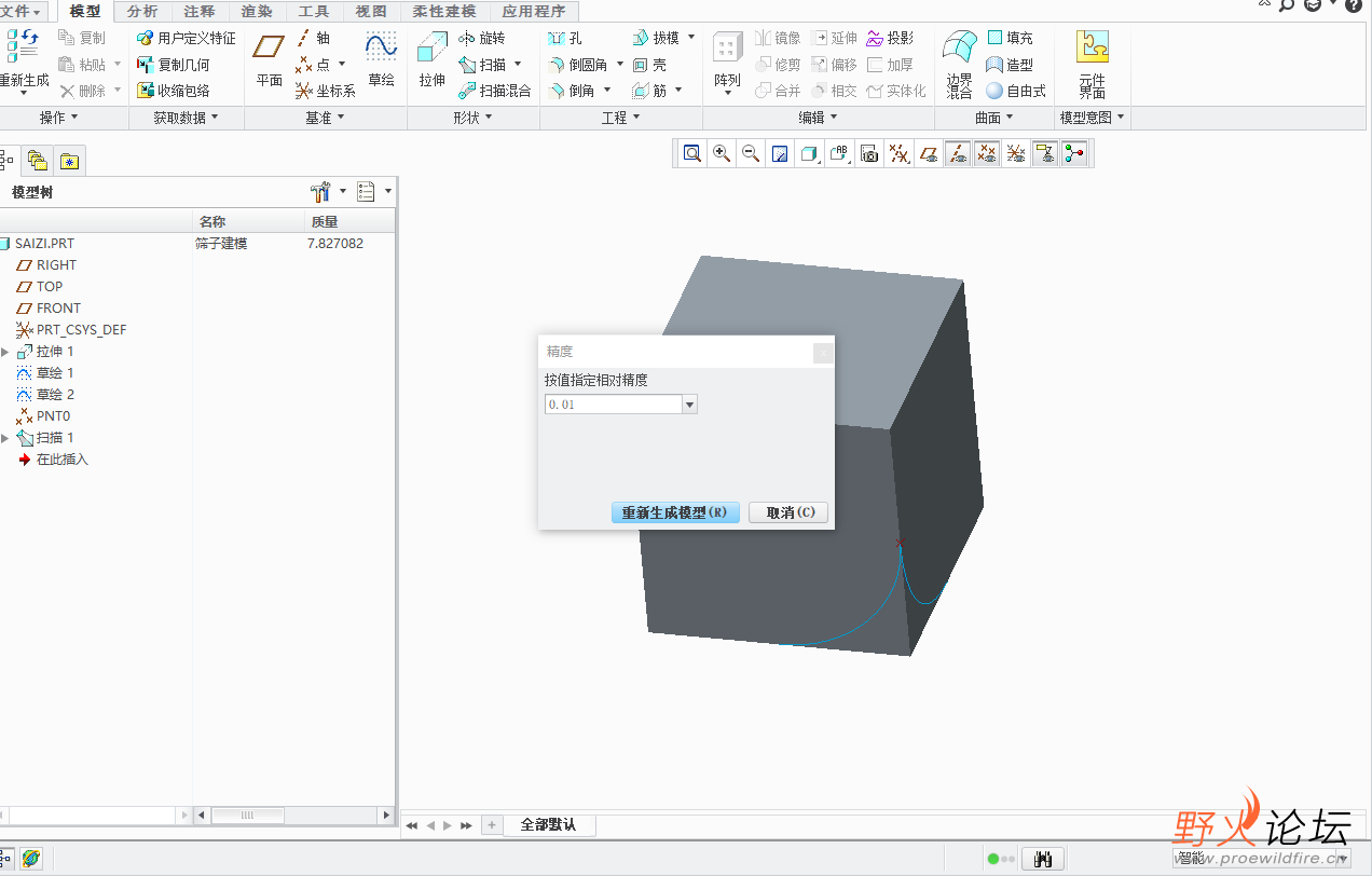

发表于 2023-5-13 11:39 | 显示全部楼层
iwaityou 发表于 2023-5-13 09:38
调哪个地方的精度啊?
文件-准备-模型属性

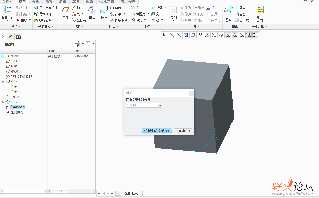

 楼主| 发表于 2023-5-13 12:27 | 显示全部楼层
T3elve 发表于 2023-5-13 11:39
文件-准备-模型属性
按下面两种精度都没有成功哦,你说的精度应该是多少啊?

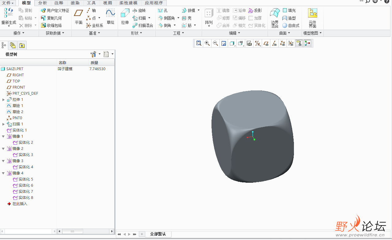

 楼主| 发表于 2023-5-15 10:38 | 显示全部楼层
已成功完成,细节没有注意到底了。。。
成功模型
成功模型
