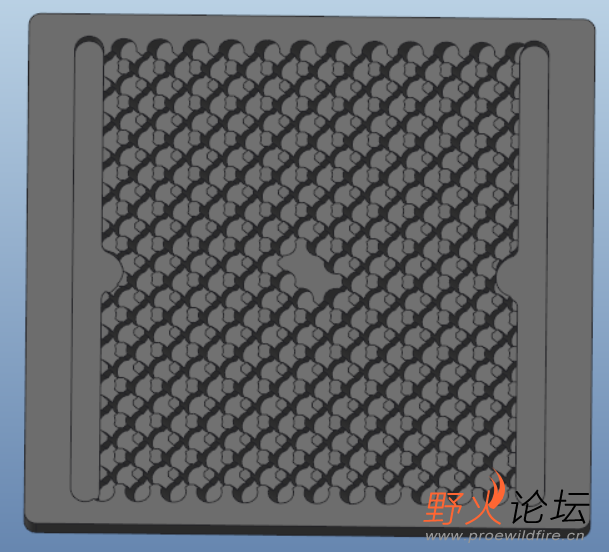

求助大佬这个切除的整理孔怎么画,还有2.5的槽,图片是客户模型的截图,STP超过文件限制了,发不上来

填充阵列

填充阵列数量会不对

需要利用关系式,网上百度 错位阵列 ,

画是画出来了,想要的下载。用的是9.0版本。

你好,附件下载后文件损坏,没法用
