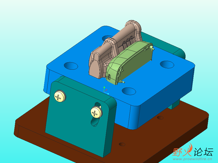

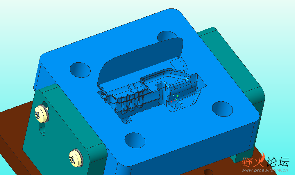

各位模具大佬 小弟只是做治具的 这产品放进去定位就可以 了切除出来是这种效果 应该怎么搞啊.不怎么会补面 不是封闭实体化不了好头晕.不知有没大佬指导一下

发表于 2023-5-12 17:48 | 显示全部楼层
改成封闭的

 楼主| 发表于 2023-5-12 17:55 | 显示全部楼层
有一个被我封闭了 切出来有倒扣  绿色的没封闭切里面去了 老大

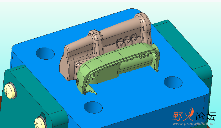

 楼主| 发表于 2023-5-12 17:56 | 显示全部楼层
有什么办法可以删掉抽壳之后的步骤 只留下外观文件就好了

发表于 2023-5-12 18:40 | 显示全部楼层
拉伸把它给填起来

 楼主| 发表于 2023-5-12 19:48 | 显示全部楼层
mico_zhao 发表于 2023-5-12 18:40
拉伸把它给填起来
有弧度的地方不会填

发表于 2023-5-13 07:57 | 显示全部楼层
复制外表面,实体化,再切
