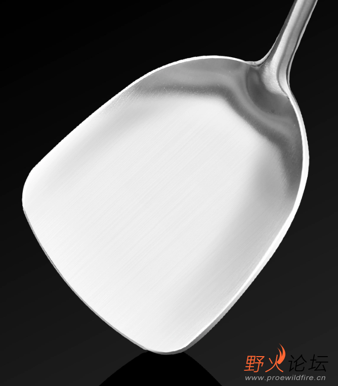

图片这样的锅铲,除了用曲面来建模,还有什么更好的方法?比如展平面组,折弯之类的。集思广益,主要是想图档便于修改。

拉伸+倒圆角+抽壳,形似

自由式

画不出来,太难了

能发原文件来学习学习吗

直接缩放

我们都是随便建面示意下
