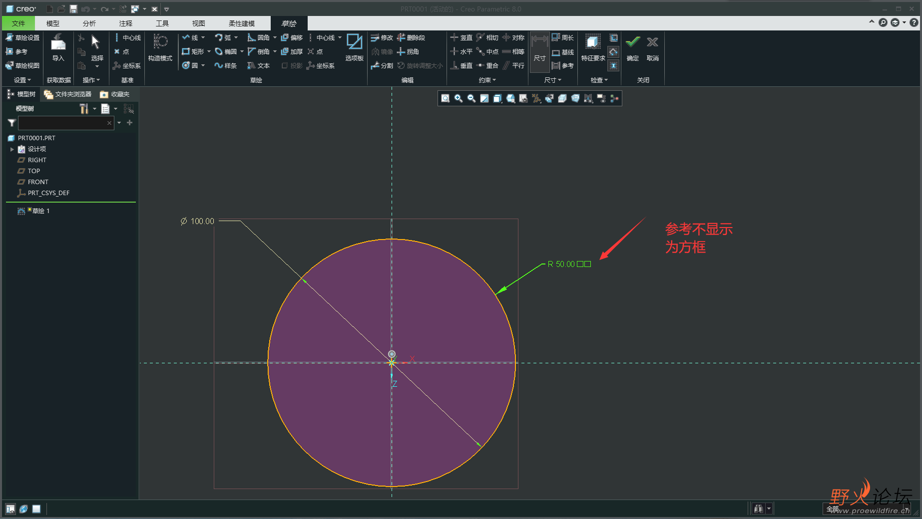

继8.0.2.0/8.0.3.0/8.0.4.0/8.0.5.0,保存都存在问题,保存导致软件卡滞、卡死、未响应后,8.0.7.0/8.0.8.0又出现问题了,草绘界面参考显示不出来

这几个版本都用过,这个都比较成熟的软件,倒没见到有什么问题
草绘显示你这个估计是系统字体的问题。指定一下就行,搜一下论坛,有解决方案。

缺少字体呗,多翻翻提帖子,前段时间还回答过这个问题。

 楼主| 发表于 2023-5-13 09:26 | 显示全部楼层
缺少啥字体啊,试了好多办法没解决,只好只退回8.0.6.0了

重新安装一下看看

更换字体看看,或者参考用括号表示,也可以把软件更新到 10.0

重新安装过了   系统也重置过  都是不显示   退回8.0.6.0就显示了

不知道咋更换字体     软件不想用太新的   等稳定了再换

打开不会显示中文的模型,进入模型属性里面的细节选项,找到default_annotation_font,看下默认字体假如是win_font.ndx ,那么找到程序的安装目录进入下面目录\Common Files\text\usascii\找到win_font.ndx先备份,用记事本打开,修改内容为
ascii.fnt
special.fnt
