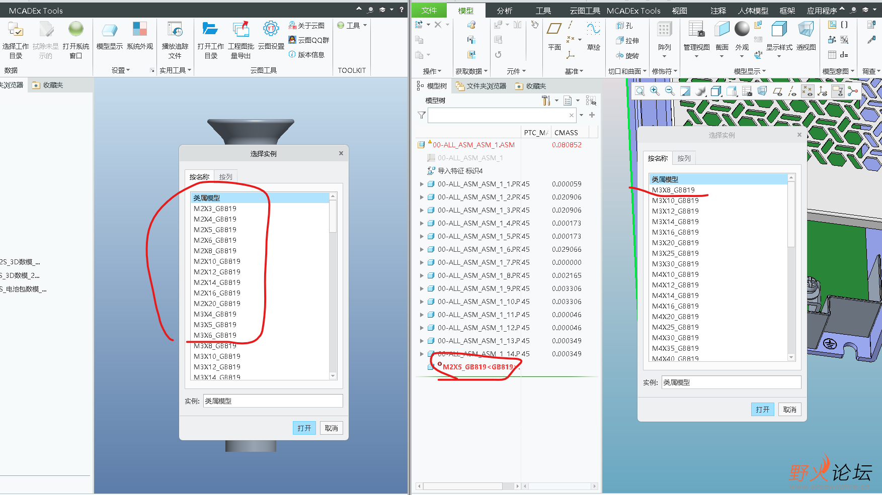

如图,装配标准库GB819的M3X8之前的模型,下次再打开装配体就检索不到了(但是单独打开标准库螺钉,它就是存在...)
有没有大佬知道是怎么回事,M3X8之后的参数模型都好着,就之前的这几个用一次就找不到了

你试试将这个override_store_back设置为YES

不是那个,主要是只是这个螺钉M3X8之前的类属模型有问题,库里其他的标准件模型都没问题

....那就是最后的办法了,现在是只想调用不想备份,应该是模型的族表哪里设置的有问题
