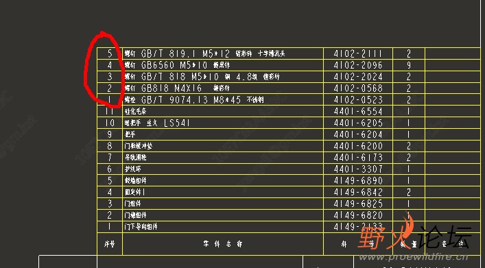

求教一下,我在出工程图时碰到这个问题,就是明细栏里的序号不对,例如装配图里共有16个零件,序号栏从下至上1~11是正确的,12~16却显示的是从1~5,请帮我解决下,非常感谢!

例如图片所示,有时碰到的是上面的1、2、3、4、5是同一个最大的序号数字,如13、13、13、13、13、13。谢谢帮忙解答。
如所附图片
如所附图片

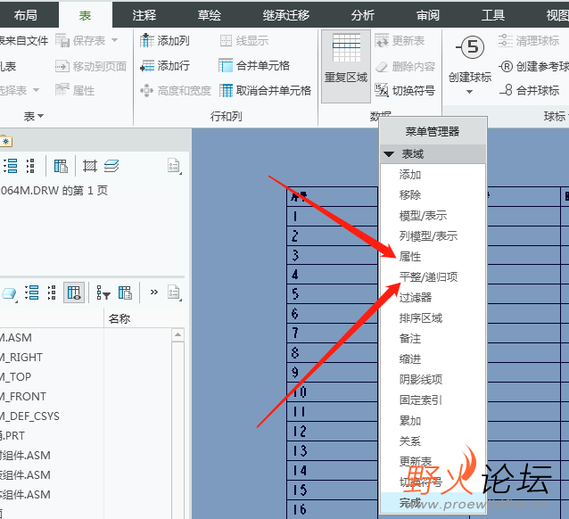

发表于 2023-5-26 08:28 | 显示全部楼层
修改一下这两项试一试
