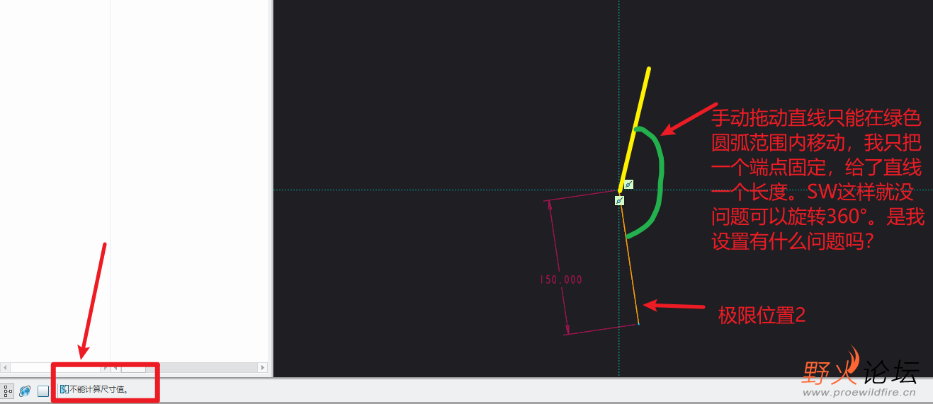

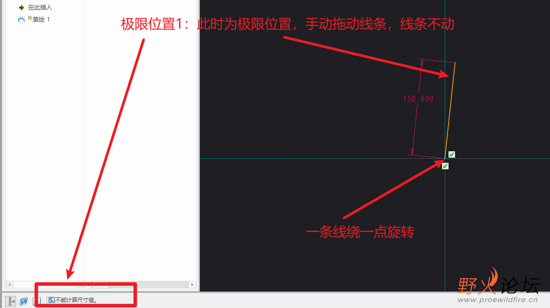

软件是CREO4.0的,今天突然发现草图里面,一条直线不能绕一个固定的点随意旋转。我用CREO不太熟,UG和SW可以随意旋转啊,想请教下为什么,是我软件设置有问题吗?

发表于 2023-5-11 16:15 | 显示全部楼层
尺寸锁住了吗?

 楼主| 发表于 2023-5-11 16:26 | 显示全部楼层
mt775 发表于 2023-5-11 16:15
尺寸锁住了吗?
我就标注了直线的长度,把一个点顶住

403
525
发表于 2023-5-11 17:56 | 显示全部楼层
直线长度如果锁定了,拖动的时候要选线,不要选点,选点只能在180度范围内转动。如果没锁定,随便转。

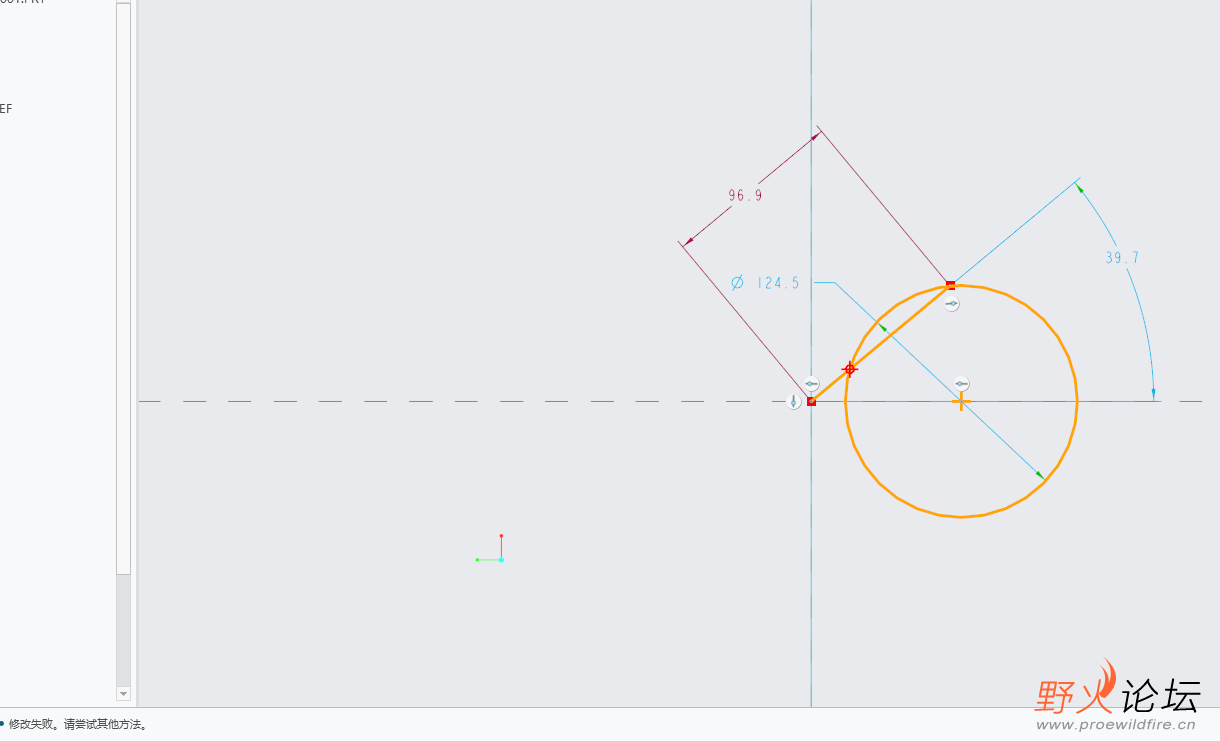

能再问下为啥有的时候草图标注尺寸不能改,每次得手动拖到大概的尺寸才能标注。比如说现在的间距是100,我要双击尺寸改为200,显示修改失败,我得把点拖到大概200的时候才能双击修改

发表于 2023-5-12 09:59 | 显示全部楼层
T3elve 发表于 2023-5-11 18:34
谢谢
能再问下为啥有的时候草图标注尺寸不能改,每次得手动拖到大概的尺寸才能标注。比如说现在的间距 ...
一般是因为相关的没有约束的尺寸会自动延伸,然后直接改这个约束的尺寸会让这个没有约束的尺寸变成无穷大,或者不成立,手动拖的时候也会自动延伸,但是因为拖的角度的关系,这个没有约束的尺寸就不会变成无穷大
142
189
发表于 2023-5-12 10:04 | 显示全部楼层
就比如这个图里面,直线的长度就不能直接改尺寸,因为圆的大小和位置没有约束,这样直线的长度变化太大,这个圆貌似可能会不成立。如果把圆约束好就不会有问题

 楼主| 发表于 2023-5-12 13:14 | 显示全部楼层
Guhalf 发表于 2023-5-12 10:04
就比如这个图里面,直线的长度就不能直接改尺寸,因为圆的大小和位置没有约束,这样直线的长度变化太大,这 ...
谢谢,能用,就是有些麻烦,明明能直接标注......
