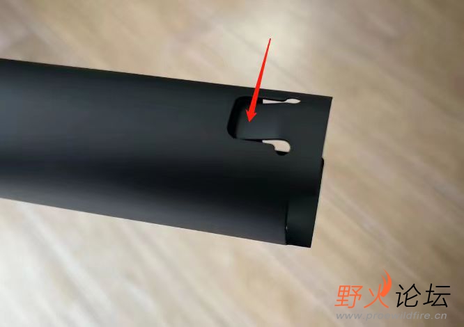

[求助] 圆管上开口,做法兰壁,如何止裂槽

拉伸减料,,然后找个折弯就是了

 楼主| 发表于 2023-5-11 18:17 | 显示全部楼层
平板上能开止裂槽,圆孤段上不能开止裂槽,只能靠拉伸减料了吗

发表于 2023-5-12 07:41 | 显示全部楼层
圆孤上不能开止裂槽。学习了。

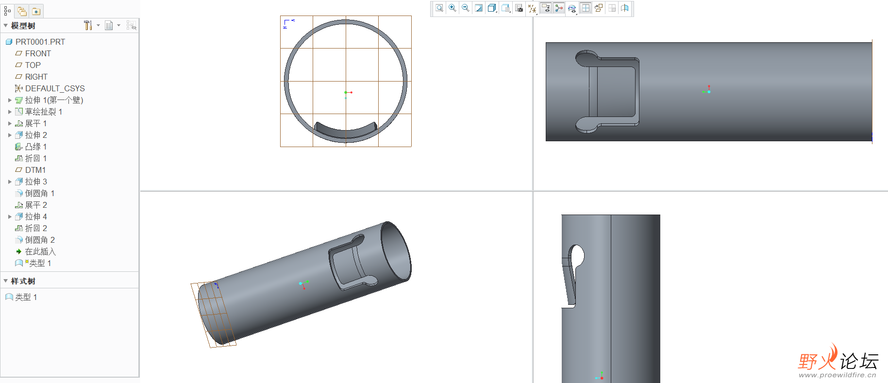

发表于 2023-5-12 10:40 | 显示全部楼层
直接用曲面建模,钣金无法正常作图
要不试试不用折弯,用法兰做,就是尺寸大小需要调试。
在原来的基础上再加上两步就比较接近图示原型了。
