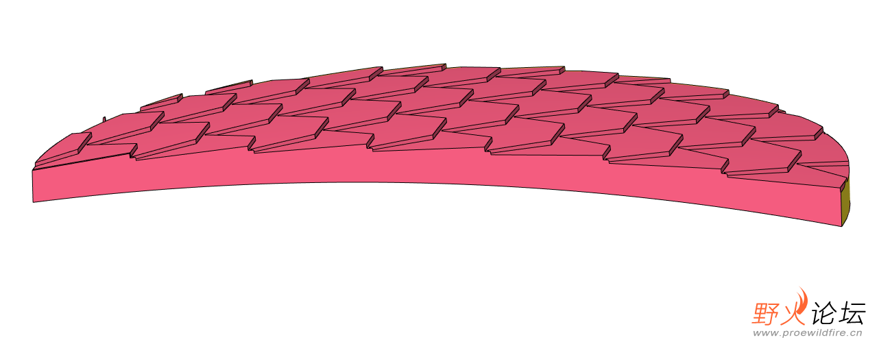

[求助] 这是怎么做出来的?诸神求解

这是怎么做出来的?诸神求解

在平面上画好后用骨架折弯

应该是先阵列画好,再骨架折弯吧,说错勿喷。

先画基体表面(画大点),再展平表面,再阵列实体,再折弯实体,再切掉多的

思路建议,阶梯层,阵列切,骨架弯,仅供参考

说的都不对, 骨架是线性折弯
这个是球面,X轴性折弯是没有用的
