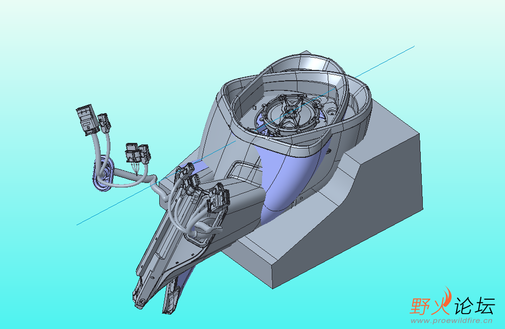

各位老师我想知道这样做一个仿型托盘要一个面慢慢复制出来实体化吗 有什么好办法。。就是让这个载具拖住 车灯

发表于 2023-5-9 16:57 | 显示全部楼层
哪些面是与托具接触的就复制出哪些面,然后用这些面切掉托具实体

发表于 2023-5-9 21:00 | 显示全部楼层
利用种子面可以快速选取,选择一曲面作为种子面,然后按shift键再选择相应的边界面,松开shift键,便会选取种子与边界曲面之间的所有曲面

发表于 2023-5-10 08:01 | 显示全部楼层
用布尔运算

 楼主| 发表于 2023-5-10 08:29 | 显示全部楼层
不会修曲面 很多会切除失败

发表于 2023-5-10 08:35 | 显示全部楼层
Creo打开汽车零件数据确实有很多破面,我是把破面删了,用边界混合去补的,目前也没其好方法
