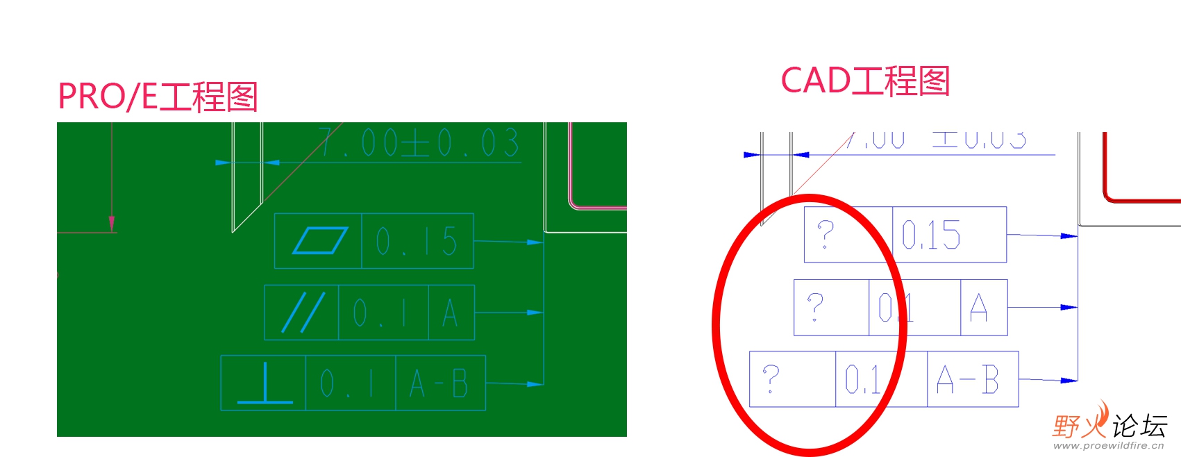

PRO/E中的几何公差转CAD后成问号,换了很多字体也没用,哪位大侠有解决办法,请指教一下,谢谢。
几何公差显示为?号
几何公差显示为?号
403
525
发表于 2023-5-9 11:23 | 显示全部楼层
字体问题。PROE支持仿宋不支持宋体,CAD支持宋体不支持仿宋,头疼。试过网上的各种版的字体都没用,现在已经放弃治疗了,转CAD后有问题再手动切换字体。

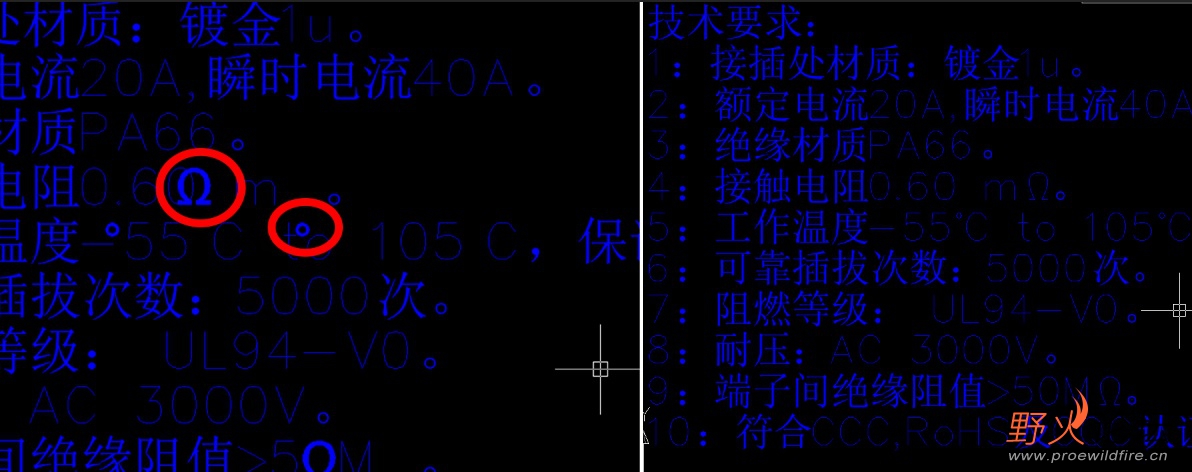

DXF导出设置 -> 图元 ->注解 -> 勾画特殊字符
83
136
 楼主| 发表于 2023-5-10 08:50 | 显示全部楼层
感谢3楼的大侠,果然解决了,DWG和DXF都可以这么设置
331
354
发表于 2023-5-10 10:01 | 显示全部楼层
学习了
83
136
 楼主| 发表于 2023-5-10 17:01 | 显示全部楼层
这种方法不行哦,本来可以识别的符号如:+/-,度,欧姆等反而乱了不能识别
377
392
发表于 2023-5-10 20:46 | 显示全部楼层
有没有方法可以解决的彻底一些点?
