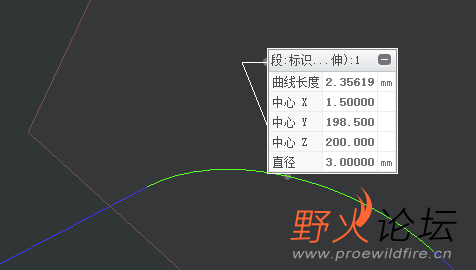

对管线库1右键进行编辑,管道外径修改,如改成25,重新生成后报错,刚接触管道模块,请教大佬们

模型的扫描特征需要注意会不会产生自相交/干涉的现象,如有则会出错,曲面、实体(大部分?)都是这样。
你模型的基准曲线拐角处的R太小了,扫描的这个特征出现自相交了。
补充,管线模块的模型建实际是按基准线去做的扫描特征零件。

因为你只改外径不改弯曲半径,当然不能成功。你创建的管线库为弯管模式,所以布线自动创建所定义的最小弯曲半径.

上次没传零件,,现在改了折弯半径,还是不行
还有另一个问题,在原来管径不变的情况下,修改折弯半径,重新生成后,没发现模型变化

不能只改管道库啊。双击已布置完的管道,改弯曲半径...

谢谢,要修改两处
