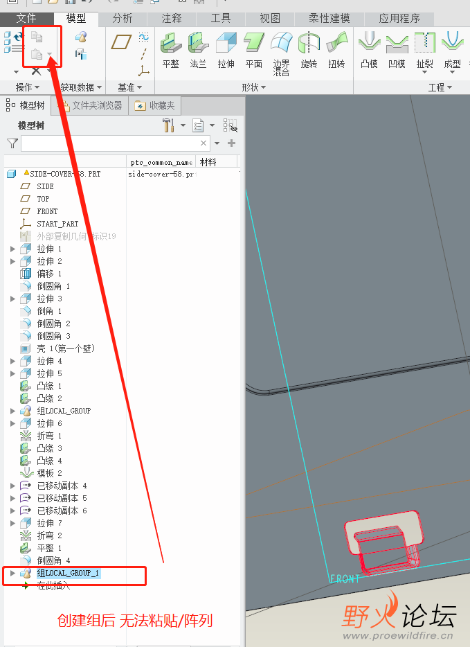

[求助] 创建组后无法复制粘贴/阵列
70
发表于 2023-5-8 17:18 | 显示全部楼层 |阅读模式
大神们,是否是版本5.0 太低了?
70
 楼主| 发表于 2023-5-8 17:23 | 显示全部楼层
发现 是只有  导入凸台那部分 不能复制? 何解
492
749
发表于 2023-5-8 17:29 | 显示全部楼层
参考选的不对,不能选与模型特征相关联的参考
64
88
发表于 2023-5-8 22:45 | 显示全部楼层
试下前面的单独阵列,后面的用参考阵列
142
2733
101
3173
希望之星勋章热心助人勋章宣传大使勋章优秀会员勋章
发表于 2023-5-9 09:21 | 显示全部楼层
使用几何阵列试一下呢
290
348
发表于 2023-5-9 10:56 | 显示全部楼层
简单一点,当作一个单独的主体来处理,建议升级
331
355
发表于 2023-5-10 09:58 | 显示全部楼层
