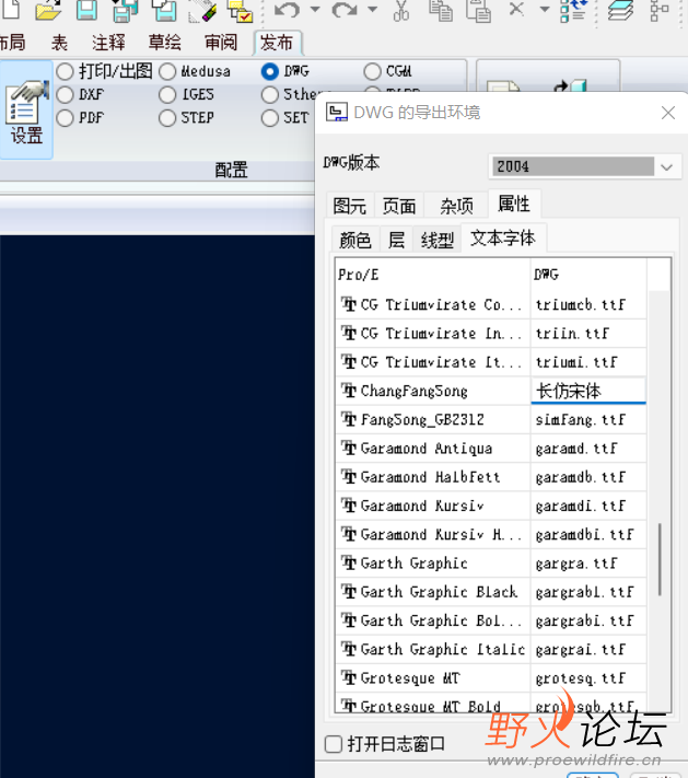

如题,proe工程图转dwg后将导出环境修改后,怎么永久保存,使下次导出时不需要重新设置。
图中的各项导出环境已经修改完成,没有找到保存菜单。这样我每次转dwg时都需要对这些选项重新配置。

看了很多说用在config.pro增加代码:intf2d_out_dxf_mapping_file  dxf_export.pro,
dxf_export.pro里面定制转换图层、线型、颜色、字体映射,proel里面的字体用的是长仿宋,
dxf_export.pro 里面设置map_font     changfangsong    长仿宋体.ttf  实际字体对不上,图层名称会把零件名也带上,用得不是很方便。
最后我选择录了一个转dwg映射键,解决了转dwg显示不统一问题,
但是有一个问题:proe工程图转dwg后,表格里的文字,表格高度宽度在CAD中有的会显示异常,有的显示正常。如果对表格里的文字进行编辑,文字高度会变为0.18.(proe工程图里设置高度2.5)
请问有没有人遇到过同样的问题,怎么解决的?

我用CAD 2022 没有长仪仿宋。这样转过来用CAD打开还是问号

windos下有就可以,按我图片那样手动修改字体可以,
用dxf_export.pro文件映射好像行不通,不知道为什么
