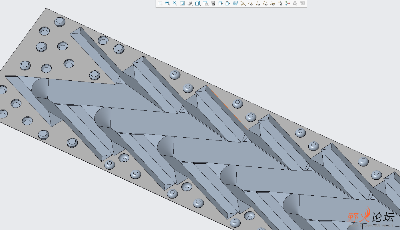

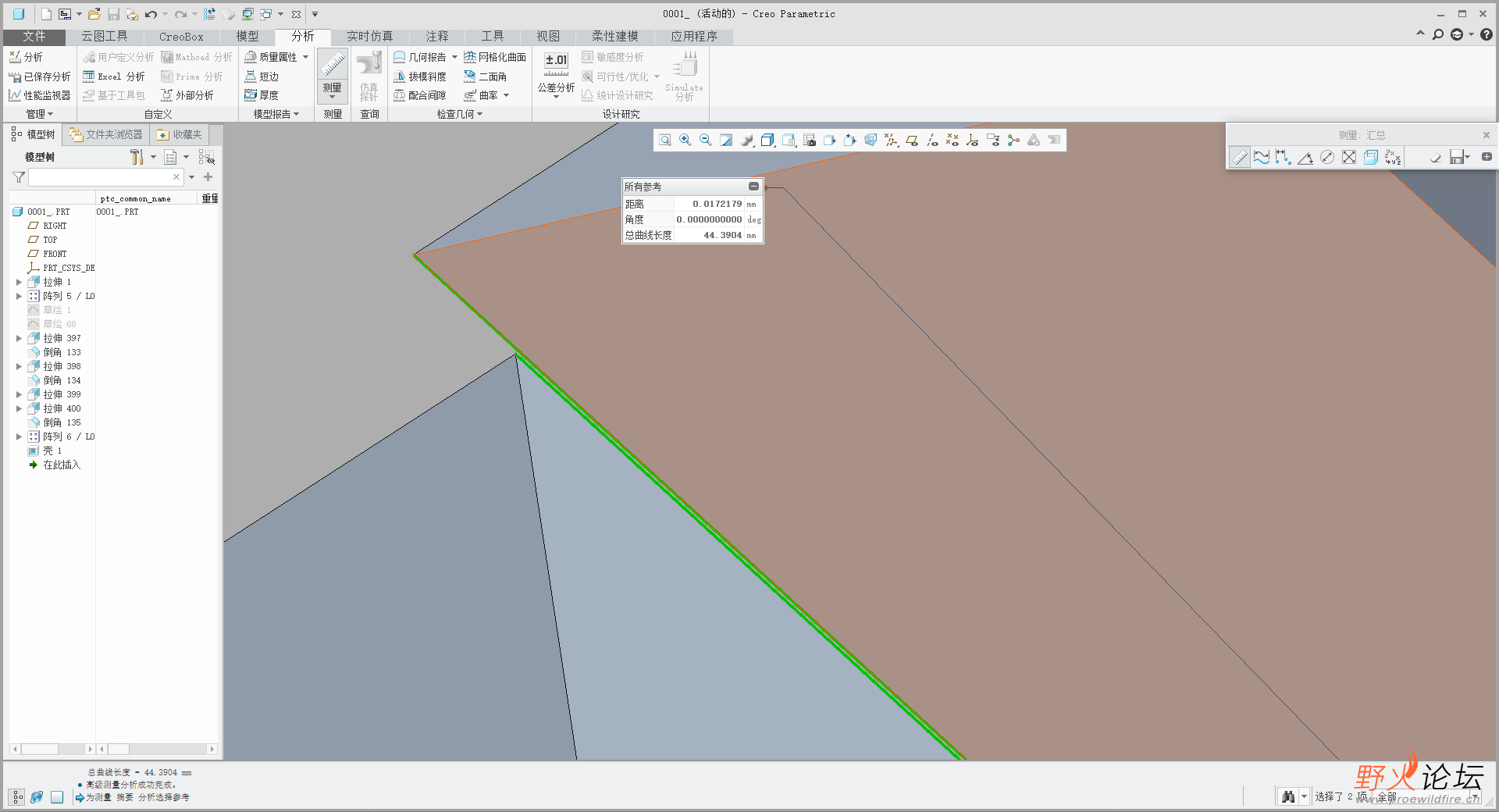

问题:箭头之间无法实现零距离,否则就抽壳失败。请教一下怎么解决,或者要用什么思路重新构建这一特征呢。最终想呈现出来的样子就是附件模型的样子。提前谢谢各位大佬~附件太大,没法发出来。各位看看图片先~
问题点
问题点
想呈现的样子
想呈现的样子
1071
1159

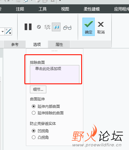

抽壳选项中有个排除曲面的功能,就是让那些太小的曲面不参与抽壳。试试~
谢谢指导~~解决啦
