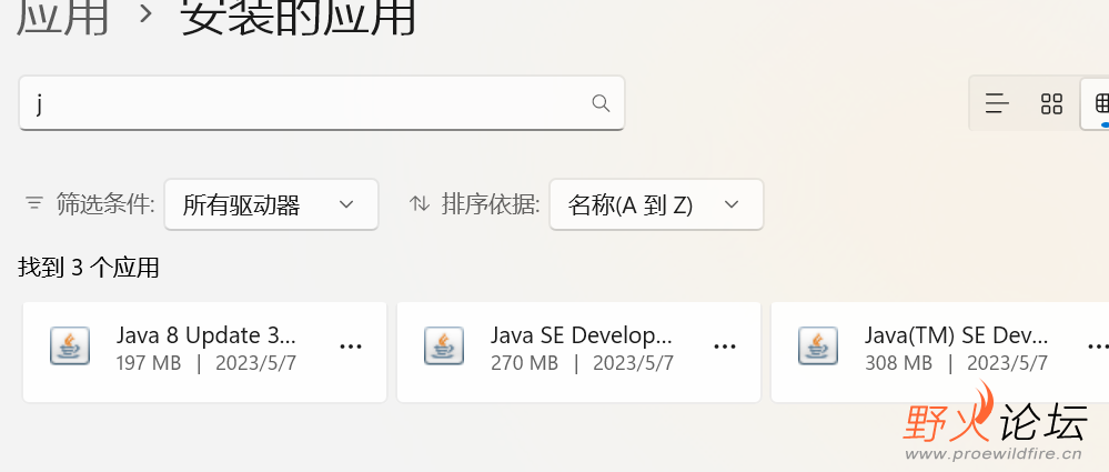

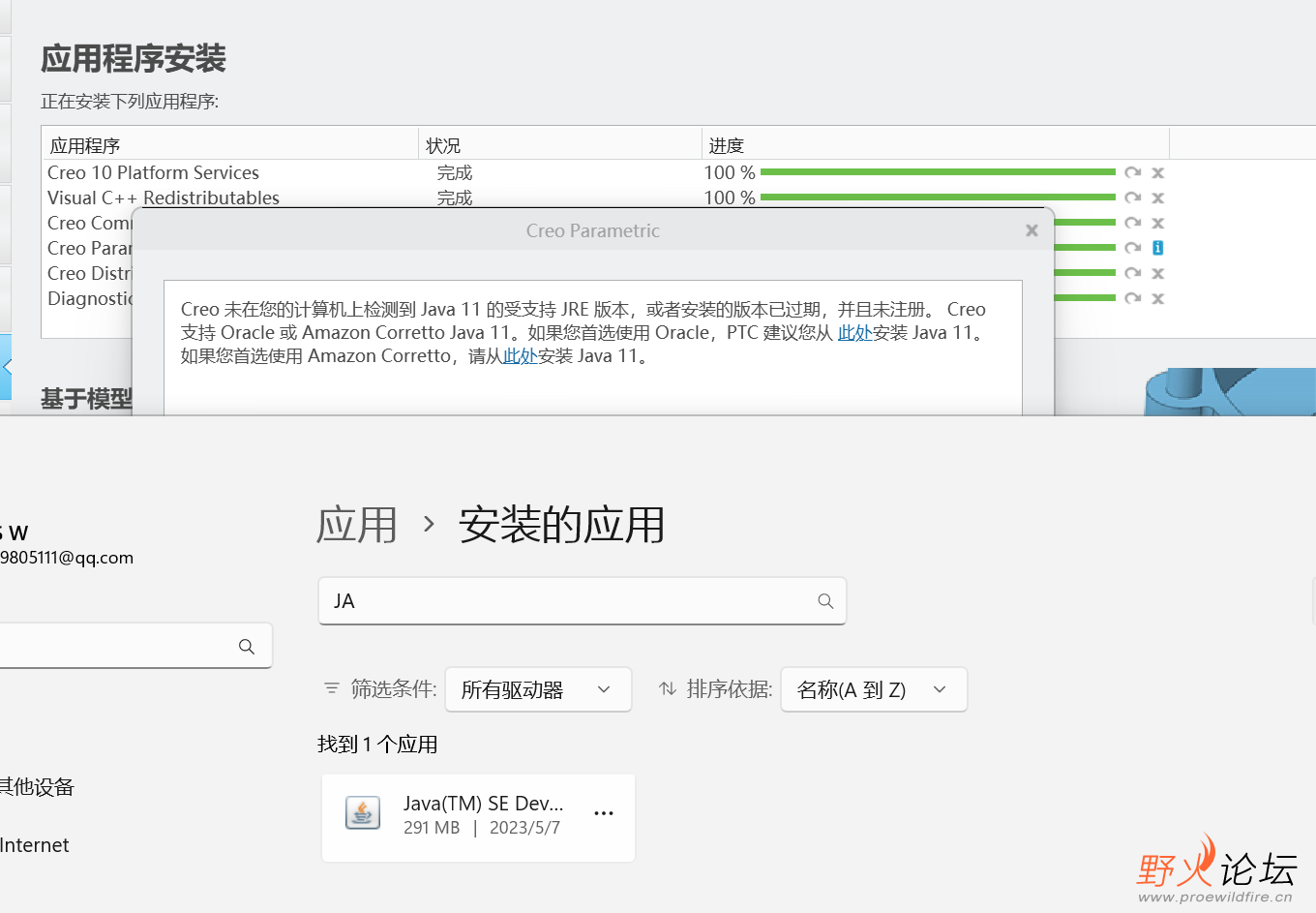

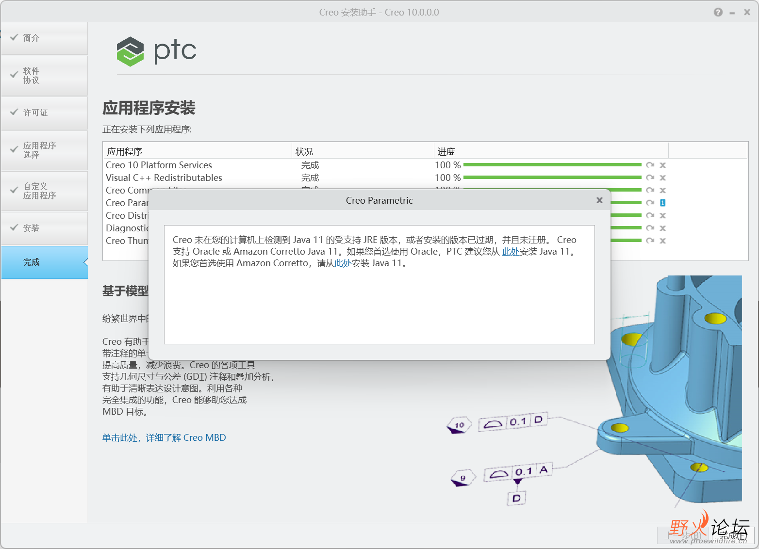

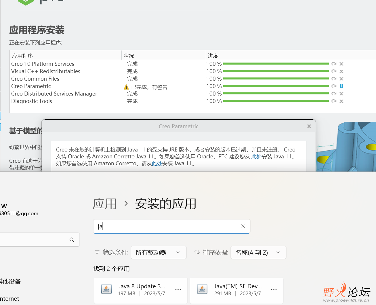

试了好几个办法都未能解决
105
126
 楼主| 发表于 2023-5-7 02:54 | 显示全部楼层
又安装了好几个,真是头疼,到底是什么问题

发表于 2023-5-7 13:59 | 显示全部楼层
写了要装Java11,你装的java8

发表于 2023-5-7 19:33 | 显示全部楼层
https://www.golue.com/game/v731265.html
这个地方可以下JAVA11
