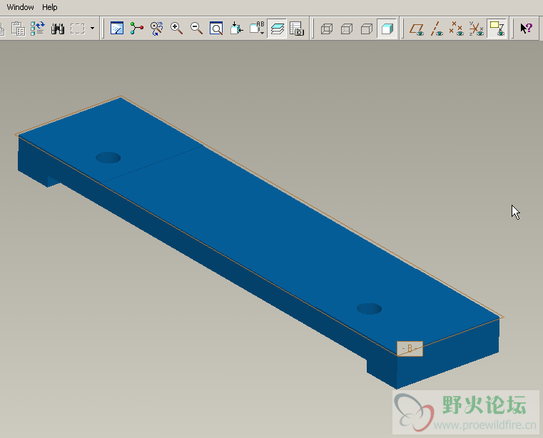

prt或asm中建立的基准面, 可用"display plane"开关切换是否显示; 但在drw做形位公差时作的datum plane无法用这个开关切换显示.
通常的做法是做一个图层,再把这种datum plane扔进去再隐藏;
请问各位,有没有方法更方便一点,比如用"display plane"开关切换呢?
发表于 2009-2-5 20:13 | 显示全部楼层
你可以在模板里建立个规则层并设置隐藏属性,这样会自动包含进去
