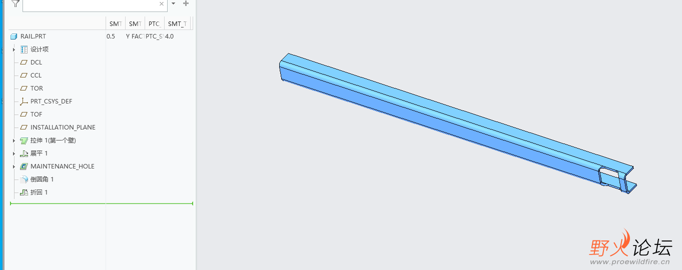

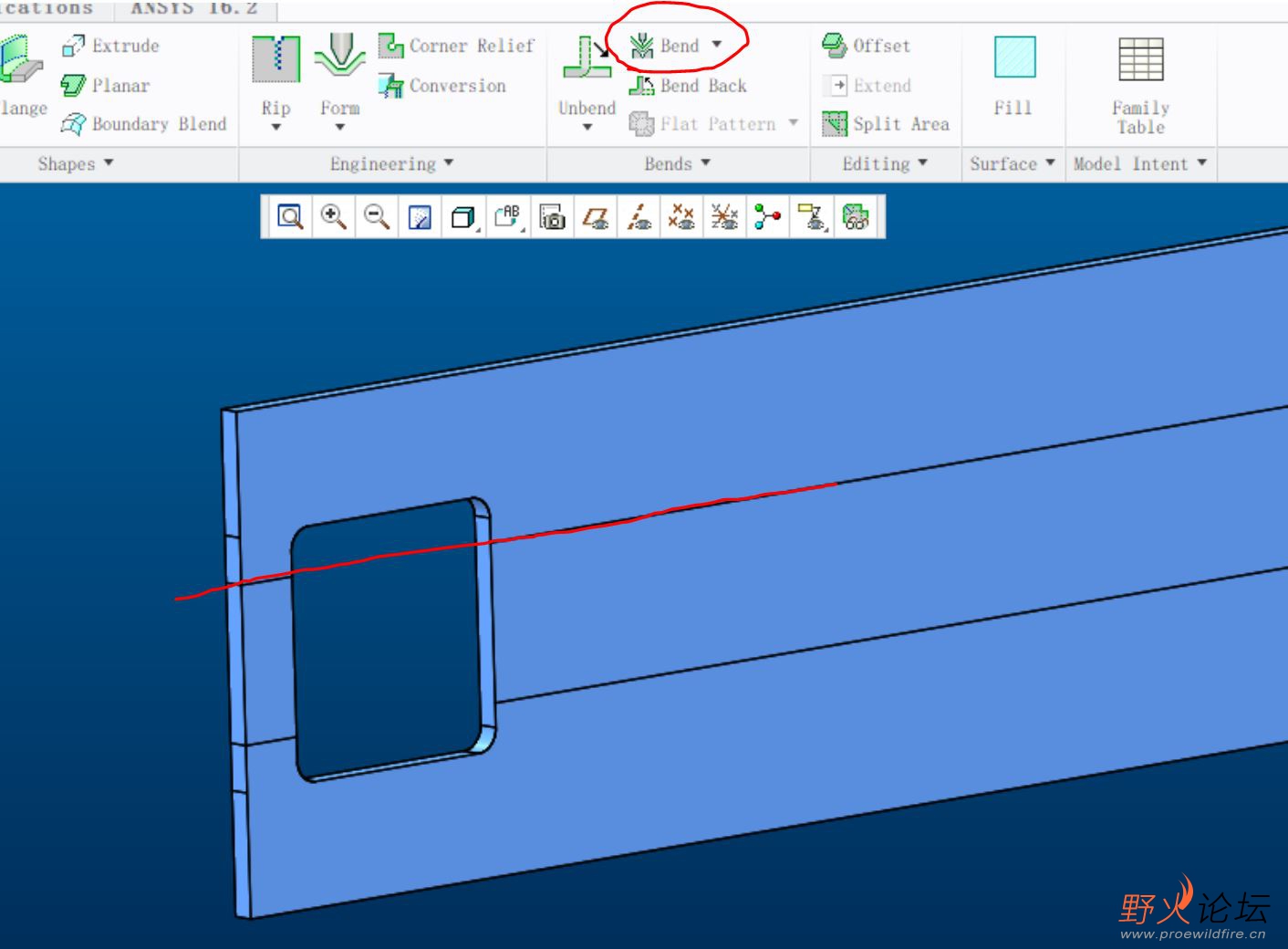

新建了一个C型钣金,然后 展平--> 挖了一个孔 ,由于不能直接使用“折弯回去” 命令,就用了下图红圈里的折弯命令,重新曹辉了折弯线,

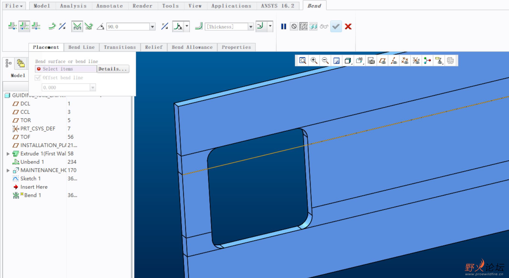

不过折弯线与原折痕重合后就没办法继续了,除非新的折弯先与原来的折痕偏离一点(哪怕只有0.01mm)才能成功折弯。各位大神们知道啥原因啊? 怎么破?
ps: 附上模型

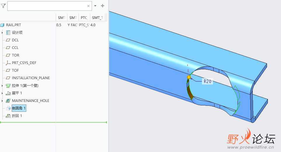

再说,这个地方倒圆角变形非常大,想清楚没?

先直接用折回命令,折回后倒角就可以了,

这样展开会有两个线条。还容易展平失败

试了下5.0版本,是可以使用折弯命令原位置折回去,这也算是低版本的bug吧,结构是没改的可能了,我再用别的办法建模吧
