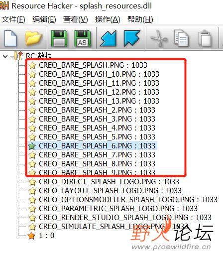

第一种方法:在配置文件里添加以下选项
splash_screen_image_path D:\Program Files\PTC\config\PIC\056.jpg
D:\Program Files\PTC\config\PIC\为图片路径
056.jpg为文件名,注意要带后缀,这种方法有个缺点,每次启动只会显示那一张图片,如果想换的话需在配置文件里手动更改文件名。
第二方法:
1、先下载一个ResourceHacker.exe
2、启动软件,点打开,浏览以下目录并将文件打开
D:\Program Files\PTC\Creo7.0\Creo 7.0.9.0\Common Files\proe\splash\text\compiled_resource\splash_resources.dll
红框内的13个文件为软件默认的闪图,每次启动时会随机选一张显示
3、在红框内的13个文件里任意一个上击右键——替换资源——选择文件(PNG文件)——替换,然后点保存,用同样方法将13个文件都替换掉,关闭软件
4、启动CREO惊喜出现了
5、那么问题来了,如果想显示更多的图片怎么办?请更多的小伙伴一起研究,顺便把PTC的其它信息也去掉

这么麻烦.只需要指定:splash_screen_image_path $PRO_DIRECTORY\com_splash.gif

 楼主| 发表于 2023-5-6 09:57 | 显示全部楼层
mamba127 发表于 2023-5-6 07:30
感谢分享。  老哥,问下想改标题栏文字,是改哪个DLL文件啊,感谢
我猜你是想把标题改成装B版,自己一个一个找下吧,文件不多
461
566
 楼主| 发表于 2023-5-6 09:58 | 显示全部楼层
深圳包哥 发表于 2023-5-6 07:50
用第二种方法搞7个香车美女!
可以搞十三个,一起研究下能不能搞更多
