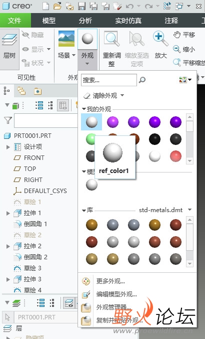

creo9.0模型零件的默认颜色为灰色,在外观库中,系统默认Ref_color1是不可修改的,总算找到方法修改Ref_color1了。亲测有效,需要的小伙伴可以试一下。
Creo如何修改零件的默认颜色.pdf

我是直接制作了个零件模板,在模板里把颜色、属性等都调好的
