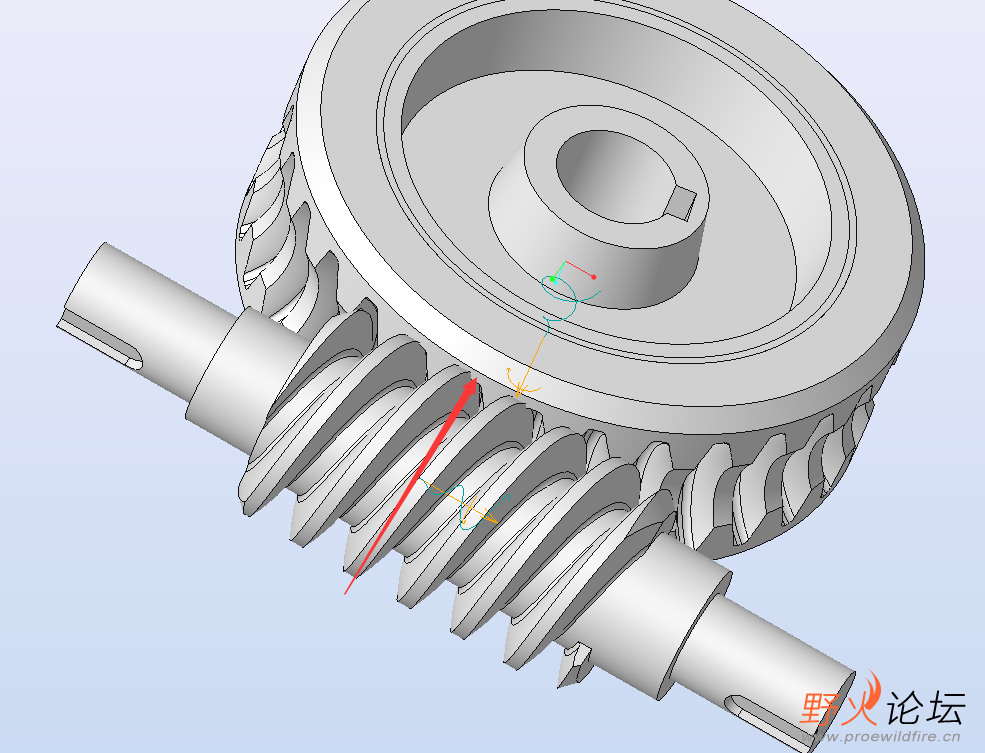

涡轮蜗杆啮合,不管怎么修改参数都有干涉,是什么原因啊?

Creo网上流传斜齿轮建模方式,99%不是符合机械理论。错误源于不正确理解斜齿轮β角定义,以及如何在建模完美体现。

能私发一个正确的吗?付费的都可以

用专门的软件生成

一般除了做有限元分析和注塑开模之类的,应该用不到高精度的模型吧?各个模型库里的除了圆柱直齿轮以外,斜齿、锥齿、蜗杆蜗轮等都有齿形偏差。就机械设计来说,能表现的主要参数正确就可以了。

你这个参数不对吧

你这是双齿涡轮啊,改单齿试试
