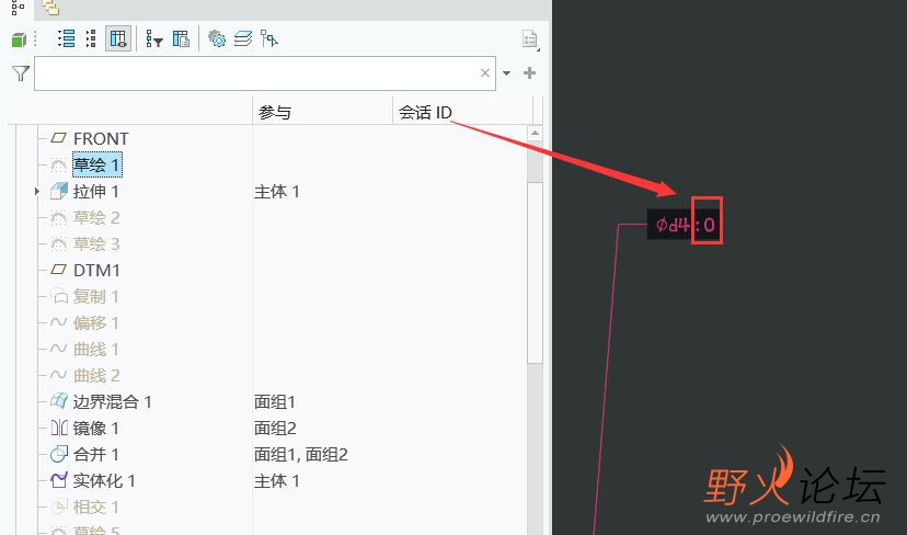

在一个零件里面选择d=关系,选择其他零件能显示尺寸可选,但是无法显示用曲线画的骨架的尺寸。请问怎么选取骨架尺寸。

跨零件的尺寸调用,需要在对应的尺寸加上会话ID(creo9版本可以直接在模型树里显示出来,可以理解为各个零件的代号)

都用上骨架了,直接用骨架的发布主体就好了呗,要不就直接参考

零件用的是复制几何。
新零件点用复制几何的零件的参数,能显示零件部分参数,但无法显示草图绘的骨架距离值

用的是creo7,树列没找到 会话ID

可以了。谢谢~~

选骨架的草图就行,一直选运动骨架体怎么都不出现。谢谢各位了。

每个尺寸都有编号,点一下
