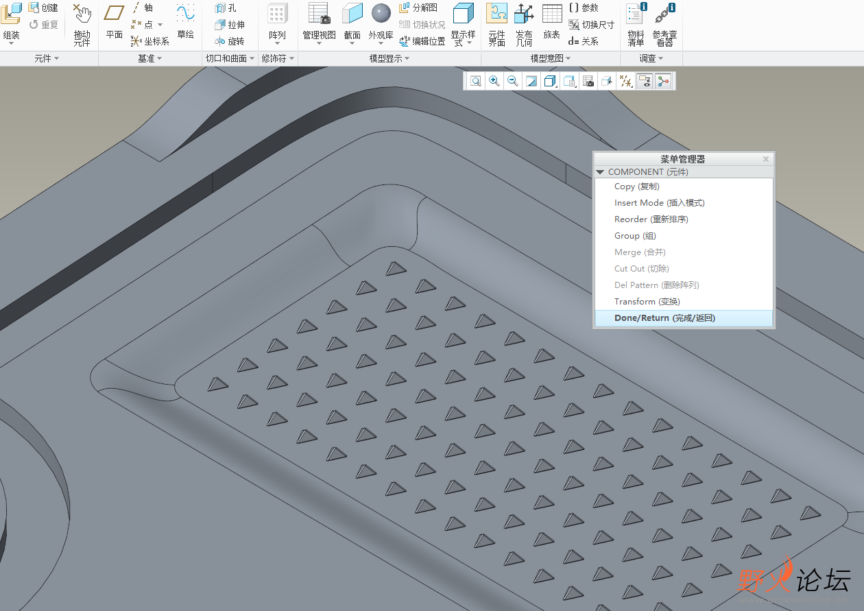

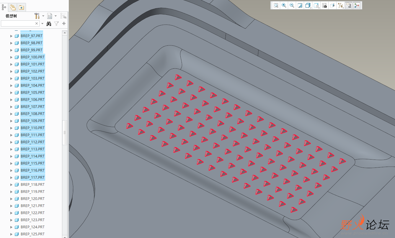

如图片所示:像这样小的特征,工业设计转出的模型都是独立的,以前我都是用合并继承,但是这个特征太多了,有没有高手知道其他方法,可以将三角形的小凸起快速合并到主体上。

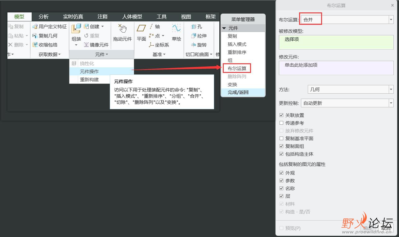

另存一个附件,格式为igs

建议另存stp   再次导入打开时选择 打开几何   可以省去布尔的操作

如果是规则的,阵列一下

我的是Creo3.0,貌似没有你图片的命令。
