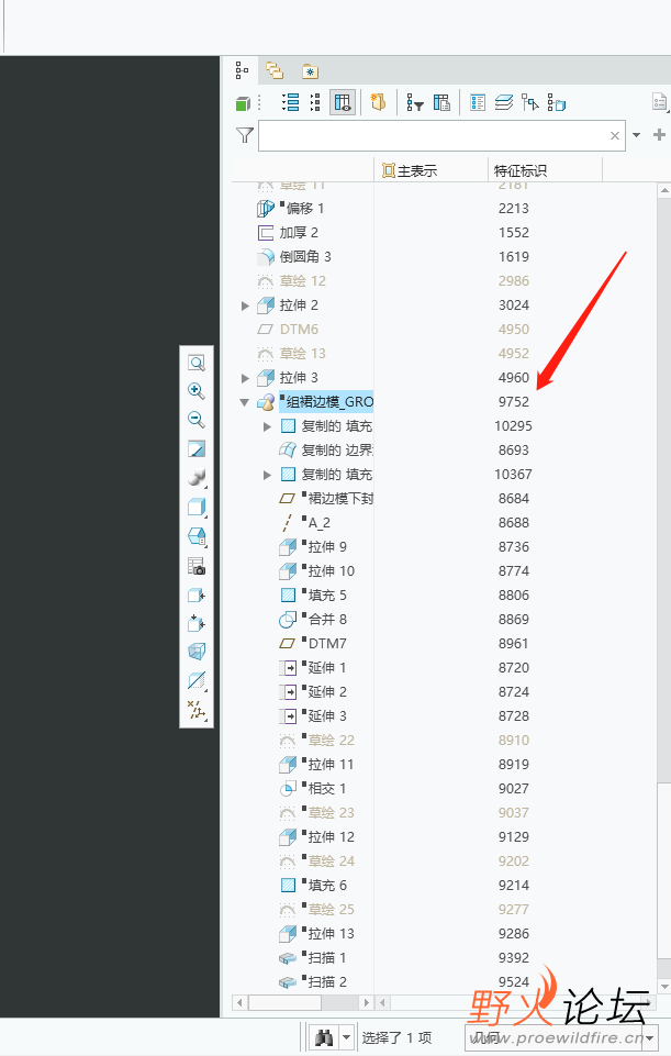

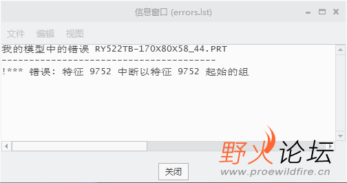

是在哪个地方出问题了这个怎样查

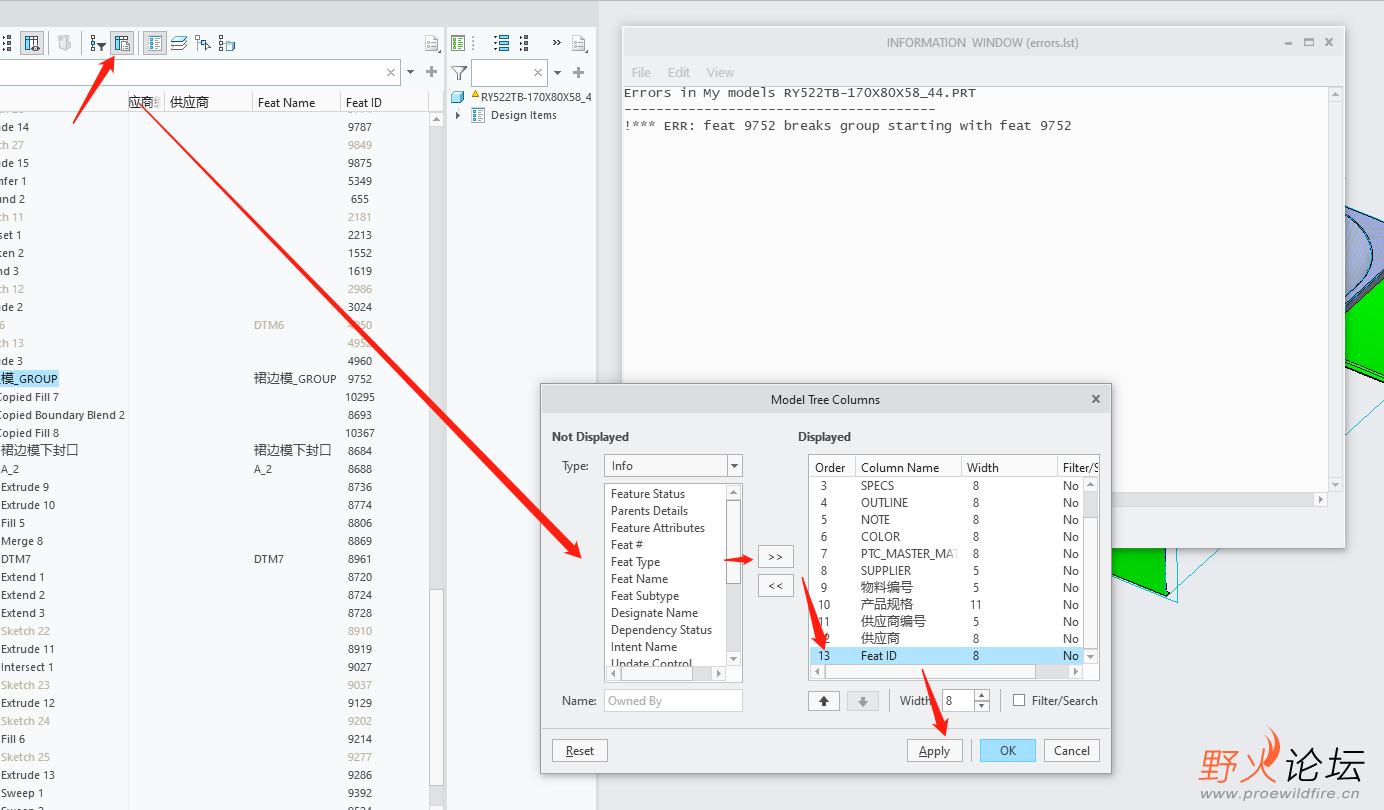

发表于 2023-5-4 10:19 | 显示全部楼层
把 feat 调出来 ,看一下找到对应的id对应特征,

 楼主| 发表于 2023-5-4 10:34 | 显示全部楼层
谢谢了 .... 问题解决了
