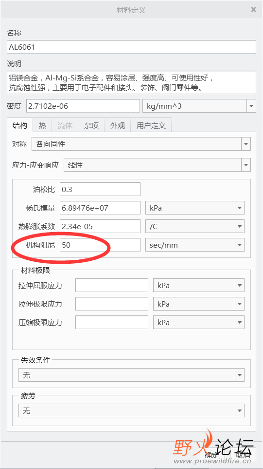

材料中的机构阻尼这个值是作用在机构哪里的?为什么我怎么设置值大小,机构运动仿真都没有任何变化

材料中的机构阻尼是材料的属性,在材料分析的时候才用得到,比如Simulate.
机构分析应使用阻尼器或者恢复系数.

运动学仿真不牵涉到力,重力,阻力,阻尼等通通没用;动力学仿真才牵涉到力
