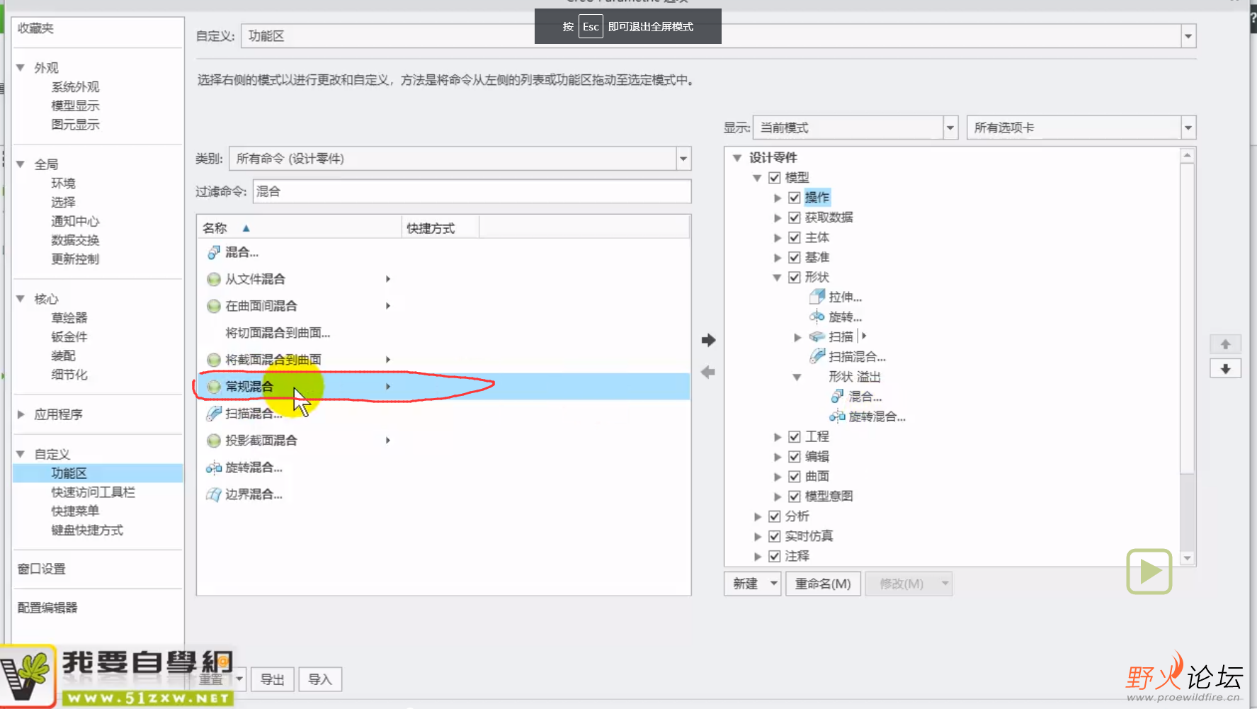

在我要自学网上自学creo9.0,看老师的视频里可以在自定义功能区里找到常规混合,但是我装的9.0.4.0里却找不到,有没有大佬知道怎么调出来。

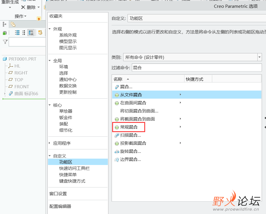

看了下我的是 9000,里面有的

野火 发表于 2023-5-2 19:22
看了下我的是 9000,里面有的
改名了,那个“从文件混合”就是的...

难道这个常规混合和从文件混合还不一样吗?我看里面的子选项是一样的,还以为就是改了个名字
