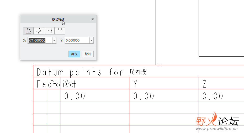

求助:表格的原点与代码的不一致,如何设置才能原点重合
 楼主| 发表于 2023-4-29 17:52 | 显示全部楼层
表格左上角的原点,与绘图的原点X向左偏离了71
80

 楼主| 发表于 2023-5-5 22:45 | 显示全部楼层
PRODWGTABLESIZE_CHARACTERS也试过,而且用PRODWGTABLESIZE_CHARACTERS后,表格的行高和列宽不能按mm进行控制
224

发表于 2023-10-14 10:33 | 显示全部楼层
肯定的呀,图幅不同,偏离的距离也不同,所以要做的就是
获得当前图幅下比例
224
286
发表于 2023-10-14 10:38 | 显示全部楼层
PRODWGTABLESIZE_CHARACTERS后,表格的行高和列宽不能按mm进行控制,这个问题,你用的函数就不对,这个是字符的高度来算的,得用_LENGTH函数来
224
286
发表于 2023-10-14 10:39 | 显示全部楼层
位置和PRODWGTABLESIZE_CHARACTERS这个函数没有关系
69
126
发表于 2024-4-18 13:23 | 显示全部楼层
绘图里面用的是屏幕坐标,需要获取页面的转换矩阵,将绘图坐标转换为屏幕坐标
