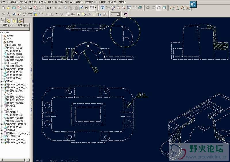

在练习工程图,可图却全变成了虚线,请教各位怎么恢复,谢谢

在格式里面有一个缺省线体,你看看你是那种。
从格式下面该线体肯定没有问题。
还有proe自带了很多dtl文件,你选一个用。
 楼主| 发表于 2009-2-5 14:18 | 显示全部楼层
看不出来,不标尺寸时没事,标尺寸后放大缩小几次后,所有的线就都变虚线了

你是否已经修改线体了?
先试试格式下面修改线体。
不行就用国标的dtl文件试试。
 楼主| 发表于 2009-2-5 14:49 | 显示全部楼层
没有用啊,是突然变成这样的, 你也可以试试,创建个工程视图,加些标注,然后放大缩小

没有遇到……你要不试着重启一下,估计就是线型的问题。
 楼主| 发表于 2009-2-5 15:14 | 显示全部楼层
把视图关闭再打开重复上次操作,还是会变得,打印出来没事

发表于 2009-2-6 10:12 | 显示全部楼层
显卡有问题,更新驱动
