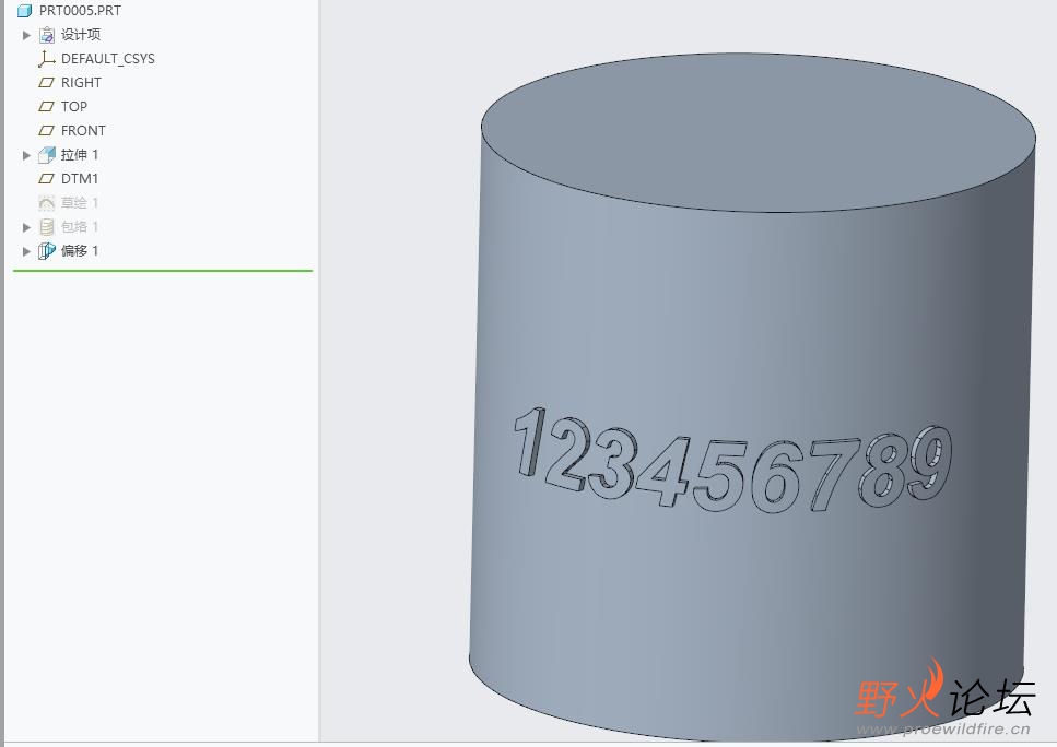

请问大神们,在圆管上写的文字投影到管壁上后,文字不能加厚,也不能拉伸出实体,要怎么做才可以做到呢

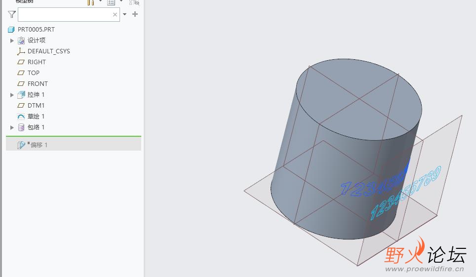

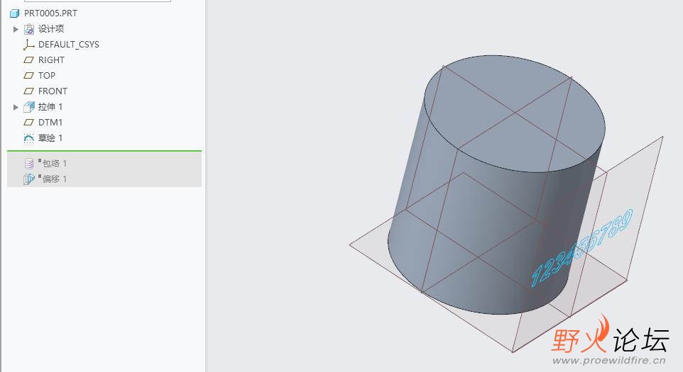

,直接用偏移 字会变形,先包络再偏移

无谓的青春 发表于 2023-4-28 16:25
,直接用偏移 字会变形,先包络再偏移
可以分享下模型吗,为什么我偏移不出来呢
