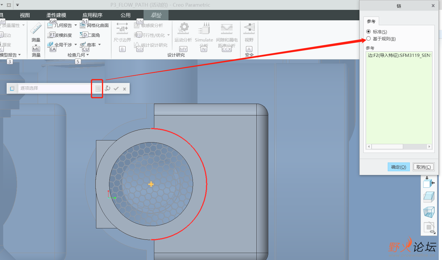

CERO9.0  的草绘中,投影命令不能连着选择。只能选择一条线,确认,然后再次选择这个命令。很麻烦。不能像CERO3.0中那样。连续选择,有没有大佬知道。从哪个版本开始更新这个功能了。

9.0.3已可以多选

试用了9.0.4.0,选择的时候,可以按shift选择链,或者按ctrl连续单选。
你可以试试10.0.0.0,投影选择方式又改回到9.0之前了。
