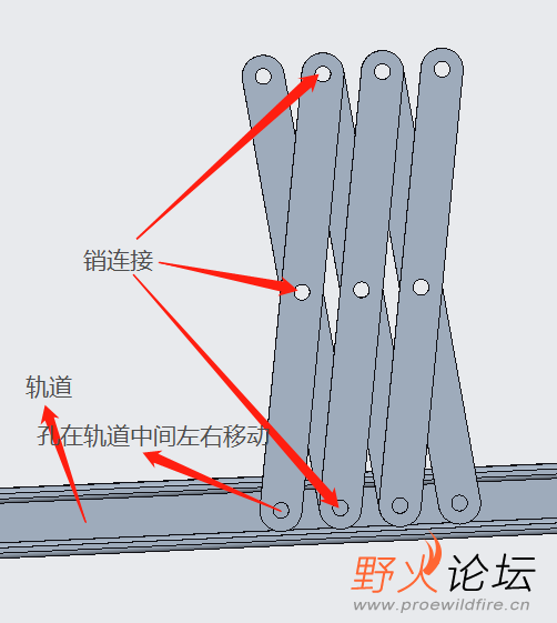

一个活动的连接,上面用的是销的连接,底下轴承应该在卡槽里活动,要怎么增加约束!如图所示:       我这边文件都是加密比较麻烦,烦请会的大神能画一个简图上传,万分感谢!

发表于 2023-4-28 10:47 | 显示全部楼层
加一个滑块连接

能不能画个简图?搞不定

增加槽约束,在底下那个槽零件上画一条直线,孔中心做个点,点在直线上

搞定了谢谢,需要加两个滑块约束,一个还不行
