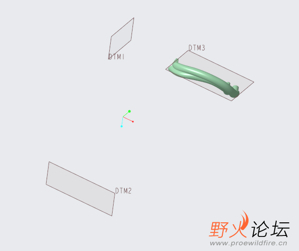

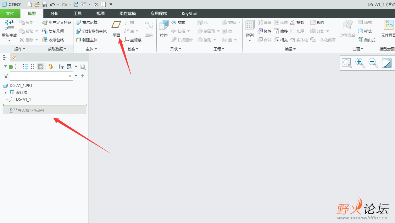

如图 这种直接打开的STP  以前把步骤拉到坐标下面 点一下上面的基准平面就会自动根据坐标系创建三个基准平面
10.0这招不行了。拉上去就只会跟平时创建基准平面一样要你选择参考

发表于 2023-4-27 17:39 | 显示全部楼层
实测  并不会

发表于 2023-4-28 07:20 | 显示全部楼层
为啥不先点选使用模板
207
241
发表于 2023-4-28 08:43 | 显示全部楼层
模块弄好  导入stp  自动生成基准面
