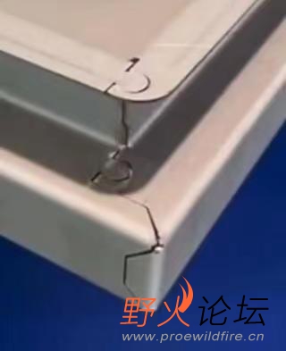

[分享] 一种免焊的钣金角的设计方式

发表于 2023-4-27 16:19 | 显示全部楼层
折弯的不会骂娘吗

 楼主| 发表于 2023-4-27 16:54 | 显示全部楼层
幻想 发表于 2023-4-27 16:19
折弯的不会骂娘吗
不理他!

发表于 2023-4-27 20:12 | 显示全部楼层
您这实物真是模具成型出来的,真就是很厉害的模具
发表于 2023-4-28 11:27 | 显示全部楼层
折弯的刀数没有增加,只不过最后折最后一刀的时候,要矫形,

 楼主| 发表于 2023-4-28 16:20 | 显示全部楼层
有见地! 最后对位确实很麻烦。
