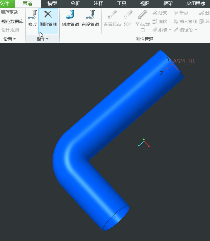

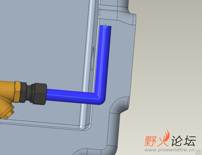

如何把这个管子的弯曲部分改成弧度比较大的大圆弧,
最佳答案
查看完整内容
根据图片特征颜色看,好像是在管道模块做的。 如图示意
105
892
134
1662
希望之星勋章热心助人勋章优秀会员勋章
发表于 2023-4-27 14:39 | 显示全部楼层
如图示意

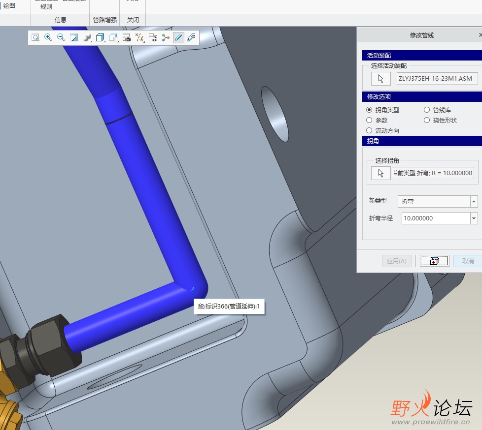

发表于 2023-4-27 14:47 | 显示全部楼层
插入一个大半径的弯头

 楼主| 发表于 2023-4-28 08:48 | 显示全部楼层
如图示意
我这个总是显示特征生成失败,是咋回事啊
304
342
发表于 2023-4-28 11:05 | 显示全部楼层
呆呆爱北卡 发表于 2023-4-28 08:48
我这个总是显示特征生成失败,是咋回事啊
半径太小了
 楼主| 发表于 2023-4-28 13:14 | 显示全部楼层
感谢大佬已经解决了,得退出管道再进一下就好了
