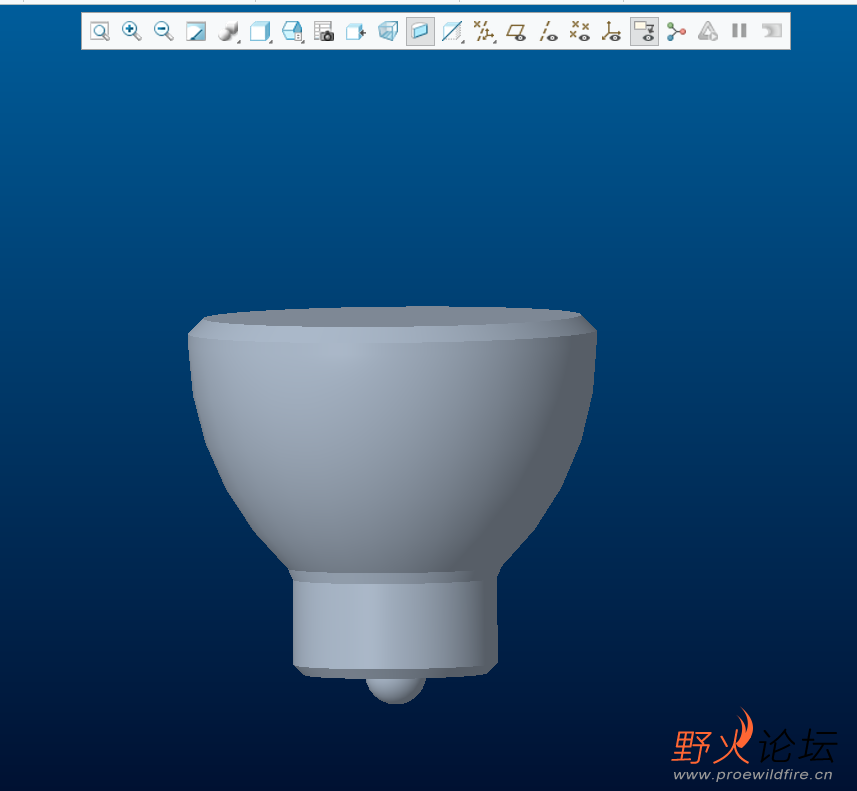

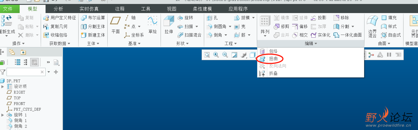

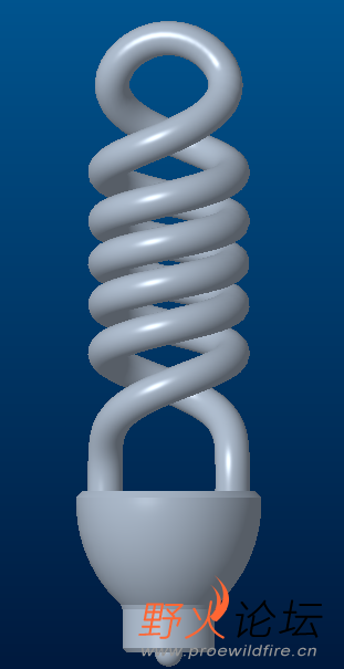

如图,需要创建一个螺旋状节能灯泡,具体我们应该怎么做呢。大家肯定会觉得用扫描,但是具体的轨迹线该如何得到呢?
1、通过旋转得到灯泡的底座

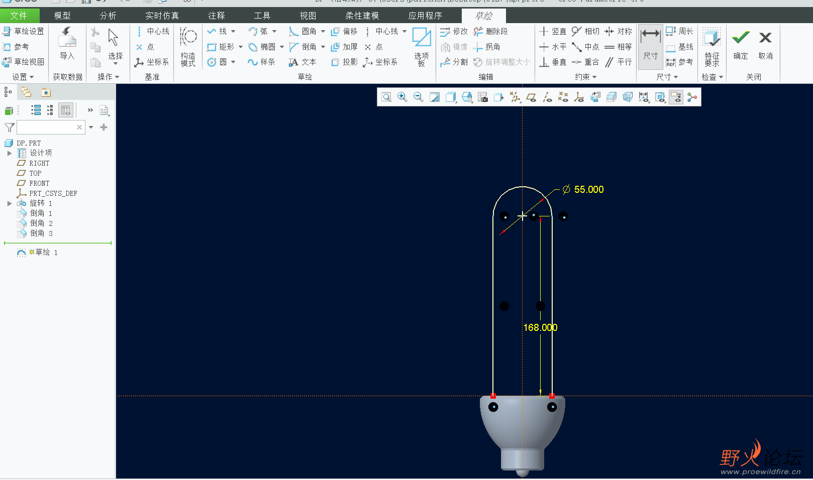

2、草绘出轮廓线
