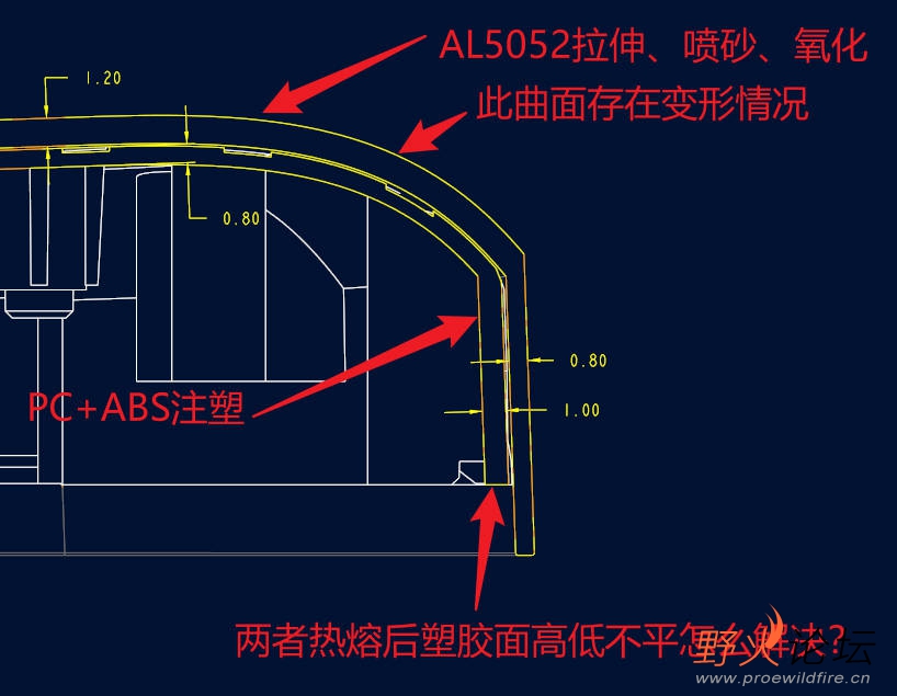

一款平板电脑下盖为塑胶和铝合金热熔,热熔配合面为曲面,热熔后塑胶端面高低不平导致屏漏光,有没有专家帮忙解决下,谢谢

配合面的圆角或者弧面不能做成一致或者等距偏移,现在的问题是铝件加工后会与图纸有较大偏差,塑胶件又要和铝件精密配合后热熔,位置尺寸肯定不对了。

镶嵌模,铝件放入模具,注塑

分析的有道理,五金拉伸后及喷砂后都会影响曲面的精度,曲面变形导致塑胶高低不平,问题是现在马上要量产,有没有好的办法解决,想要供应商开套整形模,供应商又说做不了
