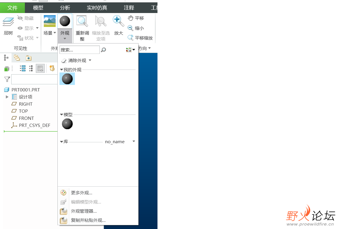

[求助] creo建模时,没有外观库

 楼主| 发表于 2023-4-26 17:44 | 显示全部楼层
config里面已经设置
global_appearance_file D:\PTC\Creo 9.0.4.0\Common Files\graphic-library\appearances\appearance.dmt
pro_colormap_pateh D:\PTC\Creo 9.0.4.0\Common Files\graphic-library\appearances
但是,新建模型时还是没有外观库。
软件是creo 9.0

发表于 2023-4-26 18:28 | 显示全部楼层
pro_colormap_pateh 写错了 pro_colormap_path

 楼主| 发表于 2023-4-27 08:42 | 显示全部楼层
config里面写的是pro_colormap_path,帖子里面写错了

发表于 2023-4-27 11:08 | 显示全部楼层
我以前也是这样的,后来因为重装系统原因重新装了creo以后就好了,也不知道什么原因
