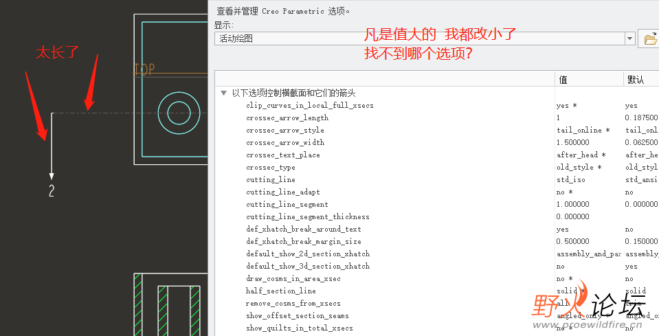

剖视图的截面线怎么改哪个设置,求助大神!

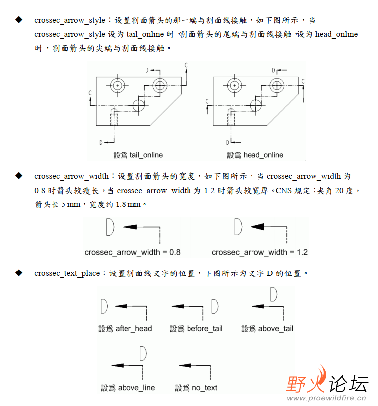

这个可以手动改移动位置的
我看了下工程图手册配置 没有找到相关的设置
proe工程图设置.pdf
820.18 KB, 下载次数: 5

手动移动下

PTC官方论坛回复是无解,他们会考虑在后期加入这个地方的控制

目的是  不用每次的用手
