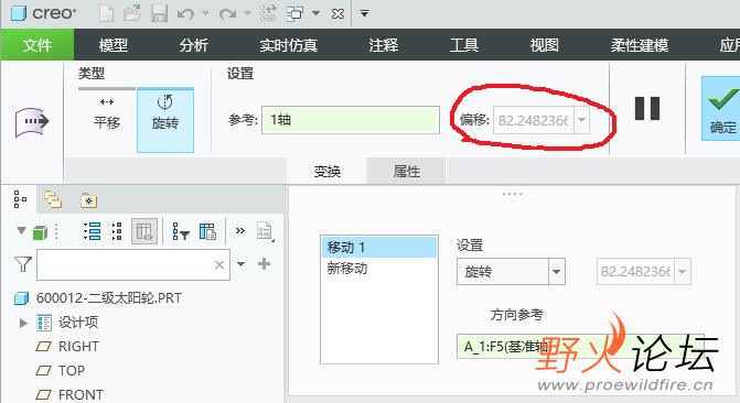

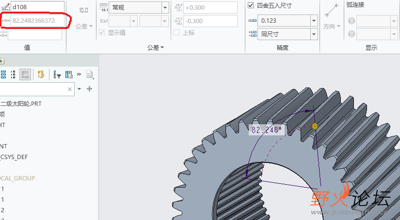

如下图,关系式输错了,灰色的,没法改!求助大侠指点!
点击进入尺寸界面,是灰色的,没法修改!

发表于 2023-4-26 14:32 | 显示全部楼层
关系 -> 特征

 楼主| 发表于 2023-4-26 15:21 | 显示全部楼层
能详细讲解下,我在里面只能看到我自己写的函数,我即使把我自己写的函数删掉了,旋转角度关系式依然关联,没有解除,只是那个值可以在参数里编辑而已

 楼主| 发表于 2023-4-26 15:40 | 显示全部楼层
改好了,谢谢你!
