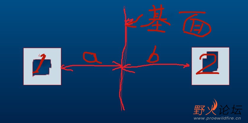

用关系式!

在骨架里对基面分别以ab偏移出你要的面,利用关系式控制ab的关系,然后装配的时候直接重合。
没有骨架就在基面所在的零件里这么干,一样的效果。

CREO软件里面有个关系式,,你可以在里面控制他们的关系是相等?还是以一定倍数?这是CREO的基本功能

使用TOP-DOWN方法,利用骨架把设计意图贯彻出来,这种问题基本就没了
