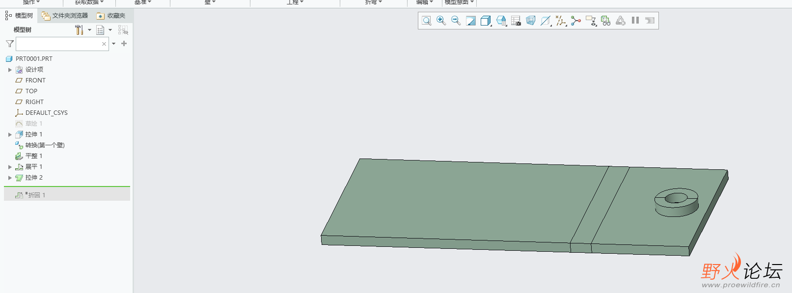

钣金件折弯以后,打算弄个压铆螺母,直接拉伸大概样子能弄出来,但是折回以后拉伸位置不跟着折回,有没有什么操作能让这两个一起展开折回的!

草绘成形

用法兰壁创建

用法兰命令创建

不太懂,用法兰壁是可以一次加工成型的,但是我这边想要的类似铆个螺母上去,点焊固定;铆接螺母可以再CAD里面添加描述解决,问题在于3D图,我想在这块钣金平板上面画出一个圆柱凸台,然后钣金件折弯操作,圆柱凸台位置能和钣金折弯边一起往折弯位置旋转
