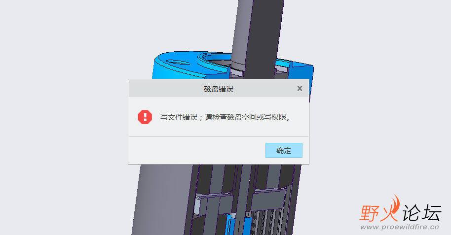

发表于 2023-4-25 14:53 | 显示全部楼层 |阅读模式
(A@DQ2_0~D[FI@[N58{272E.png ,可以stp,但是其他的保存不了。

发表于 2023-4-25 15:24 | 显示全部楼层
是不是默认工作目录是C盘,而C盘已经满了,您另存STP时习惯的选择了其他磁盘。
建议将默认工作目录修改一下,右击启动图标-属性-快捷方式页面-起始位置。

发表于 2023-4-25 15:29 | 显示全部楼层
设置桌面图标管理员权限

 楼主| 发表于 2023-4-25 15:36 | 显示全部楼层
建议将默认工作目录修改一 ...
不是这个原因

发表于 2023-4-25 16:16 | 显示全部楼层
工作目录在哪个盘,去右击一下,属性,看一下安全选项卡,是否给予足够的权限,如果还是不行,建议把导出习惯文件,备份重要文件,重新安装系统和软件。
