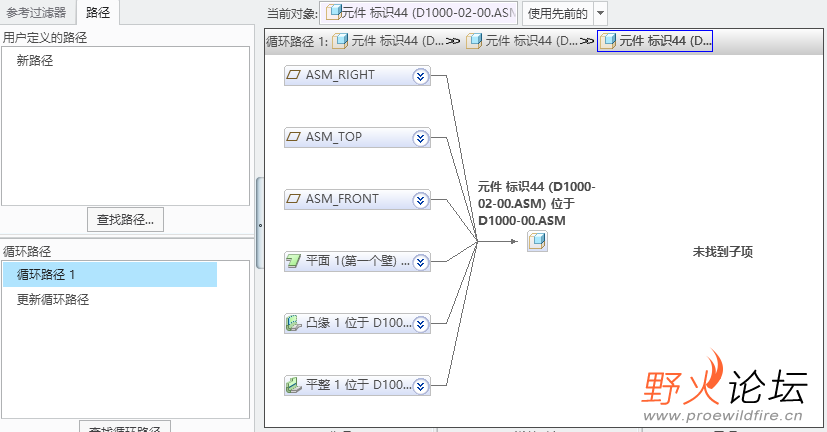

[求助] 这种循环参考找不到路径,但是一直提示,是什么情况?

如题:

循环参考会在工作目录里生成一个CRC的文件,那里文件里你看一下是不是容易找到相关的信息 。
文件名是你模型的名称。

 楼主| 发表于 2023-4-25 09:49 | 显示全部楼层
文件名是你模 ...
非常感谢!
发表于 2023-11-18 11:48 | 显示全部楼层
看您这个提示极有可能是因为装配关系导致的循环参考
