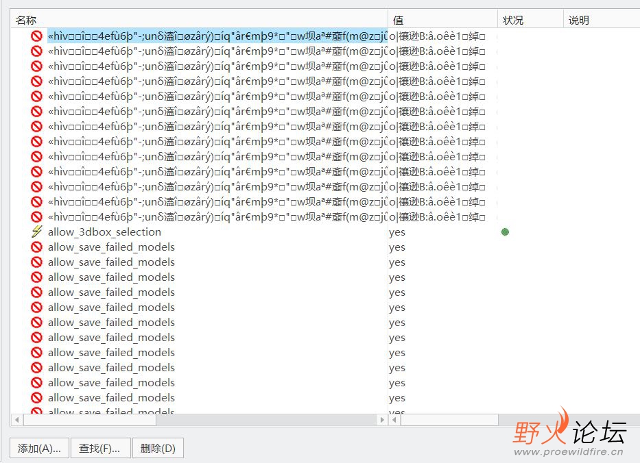

      求助 creo 如何清理config里没用没用的项如图红圈中间一个斜杠的项目

自己配置好以后就不是红的了

不要的删掉,然后另存为新的,退出proe删掉旧的,新的改为旧的名字,重启proe,OK

就是删除不了,点击删除没有用。

直接用文本编辑器打开config.pro编辑不就好了

里面很乱 都不知道哪个是哪个怕删错了。

你可以把 你选项帖上来大家帮你看看

把配置文件上传看看
