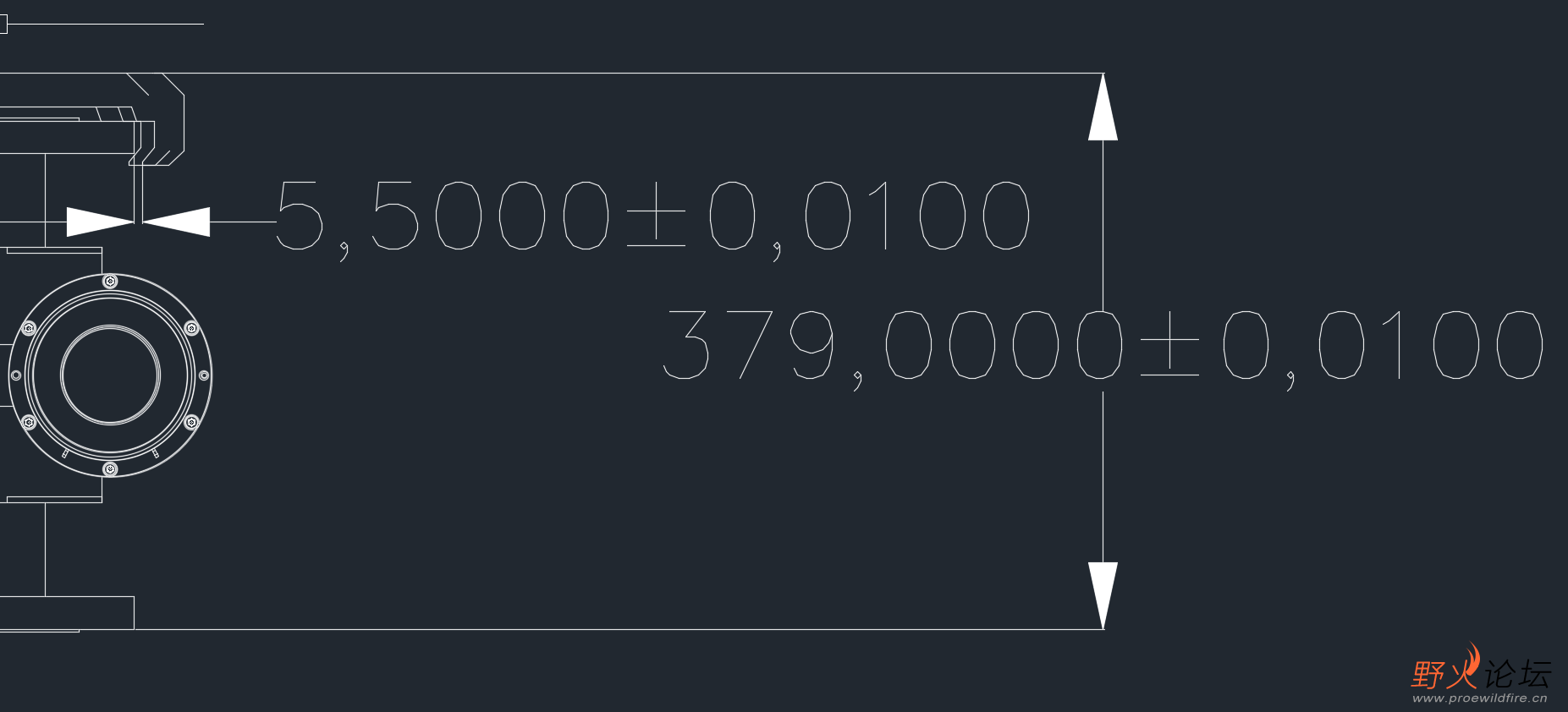

默认的标注 全部自动尾缀0.01  请问大神是需要设置哪里啊
 楼主| 发表于 2023-4-23 15:43 | 显示全部楼层
转出来是不带的,但是我在dwg里新标注的话就自动有了,应该是转成来的标注样式没有设置好

发表于 2023-4-24 09:43 | 显示全部楼层
cad标注样式  改成DIMSTYLE_1,就一样了。
 楼主| 发表于 2023-4-24 10:56 | 显示全部楼层
请问这个样式能在creo里配置好不,每次手动改麻烦

发表于 2023-4-24 22:06 | 显示全部楼层
同问,有的人Creo配置转到CAD里就没有这个± 0.01 ,不知道配置里那个选项能控制
 楼主| 发表于 2023-5-7 11:38 | 显示全部楼层
你好,请问你找到办法了吗
发表于 2023-5-9 09:27 | 显示全部楼层
我这里是把转出来的文件复制到另一个设置好图层,图框的文件里标注的,不会在转出的文件里做标注
 楼主| 发表于 2023-5-14 09:47 | 显示全部楼层
这样子还是有点麻烦
