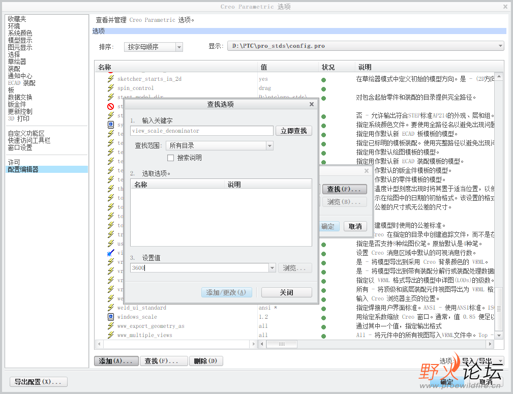

如图片所示:我的是Creo 3.0,想在导入零件工程图时显示默认的比例是1:1,但是不让我增加配置文件,这是什么原因,有知道的指点一下,谢谢!

你找错位置了,这个选项在绘图模式下,而且你那个选项也不对,应该是draft_scale,值改成1,而且改了后只对当前文件有效,想对所有文件有效需要在模板里改
461
569
发表于 2023-4-23 12:32 | 显示全部楼层
工程图模式下:文件-准备-绘图属性-细节选项

 楼主| 发表于 2023-4-23 13:18 | 显示全部楼层
看到了,谢谢!

 楼主| 发表于 2023-4-23 13:19 | 显示全部楼层
xtxoxk 发表于 2023-4-23 12:30
你找错位置了,这个选项在绘图模式下,而且你那个选项也不对,应该是draft_scale,值改成1,而且改了后只对 ...
了解,谢谢
