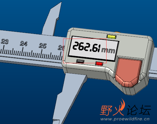

[原创] 数显游标卡尺,可动,可显示测量数据

大佬请教一个问题!我学习了你的图档并且修改成300mm的,我发现你这个注释很牛皮去 请教一下怎么标注的?? 那种标注线是怎么影藏不显示的?

先标注尺寸,然后选中远的那条尺寸界线,右键拭除尺寸界线。尺寸文字放在近的那个尺寸界线附近,能挡住尺寸界线。尺寸箭头选着无箭头,就可以了。
