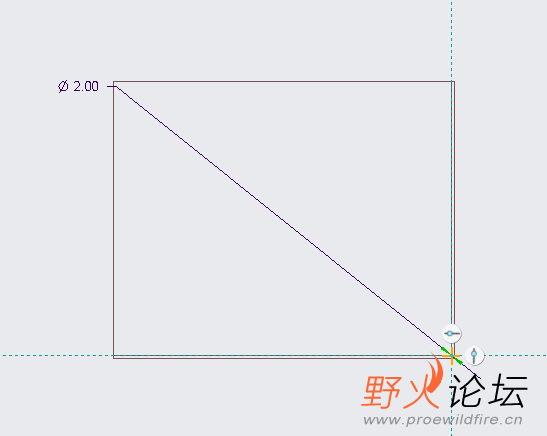

[求助] CREO 10.0 版本越高 用户体验越差

发表于 2023-4-28 13:54 | 显示全部楼层
wtutkfoou 发表于 2023-4-27 13:44
跟楼主一样,还是没有解决。
把这个选项改成no,并且去除no右上角的*号试一下

发表于 2023-5-4 11:13 | 显示全部楼层
no 右上角的*去不掉,删掉保存后又出现带*了。

发表于 2023-5-4 13:14 | 显示全部楼层
sketcher_refit_after_dim_modify yes
这个配置,第一次创建特征时,草绘,修改尺寸,会自动满屏,但是在其它特征下,创建草绘,就不会自动满屏了

 楼主| 发表于 2023-5-5 14:25 | 显示全部楼层
这个问题估计到CREO 12.0都难以解决
CREO 10.0 工程图剖面线间距修改也非常不友好
CREO 9.0跳过了没用  10.0看来也没法用来干活了

发表于 2023-5-5 21:28 | 显示全部楼层
应该是设置的问题,以前我也碰到过,百度查询重新设置就好了,你把你的快捷键都删除,默认状态下看行不行

发表于 2023-5-6 13:15 | 显示全部楼层
CREO10版本我也是在论坛下载,我的测试没问题,肯定是你的设置有问题。
