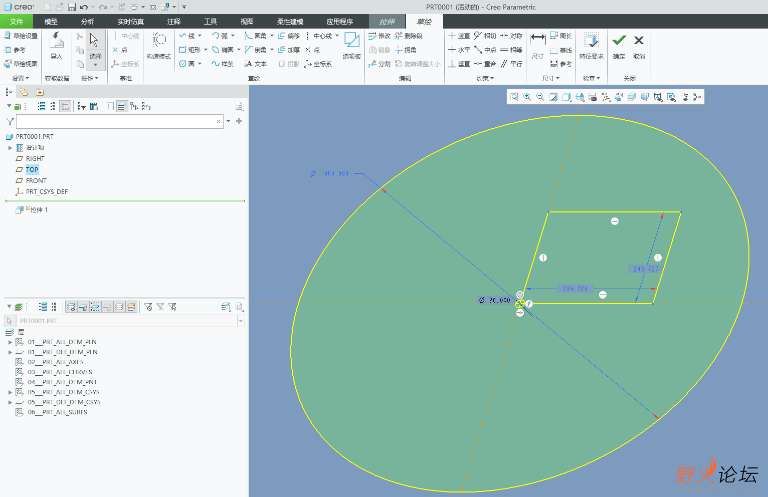

你在逗我?到底是你在扯淡还是我在扯淡。你到底有没有实际操作过?我只是不会录屏而已。为毛草绘的尺寸是强尺寸?给个解释。草绘过程中系统自动给出的尺寸是弱尺寸这点你都不知道?特征有二:1、颜色与强尺寸不一样(我的弱尺寸是蓝色的,强尺寸是黑色的);2、尺寸不规整,有三位小数。此特征要双击后输入自己需要的尺寸才会变强。

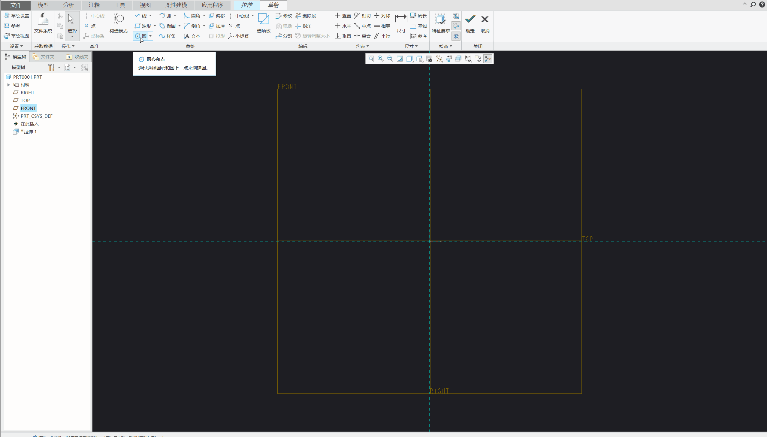

那你仔细看了
我们不谈理论只看结果,虽然我小学文化,但是我软件玩的不比在座的差
CREO 10.0
以下是CREO4.0
回复 2 1

兄弟,你的 “ang_dim_in_screen” 这个选项有没有配置,如果有配置而且是yes的话,有可能出现你现在的现象
